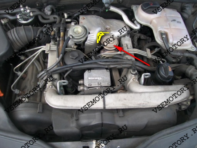

Сообщение jimcrow » 26 окт 2012, 09:18
коллеги, правильно ли я понимаю, что речь идет вот об этой штуке, отмеченной на фото красной стрелкой?
Если так, то какие симптомы умирающего (умершего) клапана ЕГР?
У меня (мотор 2.5 TDI BAU) на месте, отмеченном на фото желтым есть следы сажи. В последнее время расход вырос на 1л, правда больше стал по городу ездить, да и похолодало. Так что не знаю, связано ли это как-то с ЕГР.
