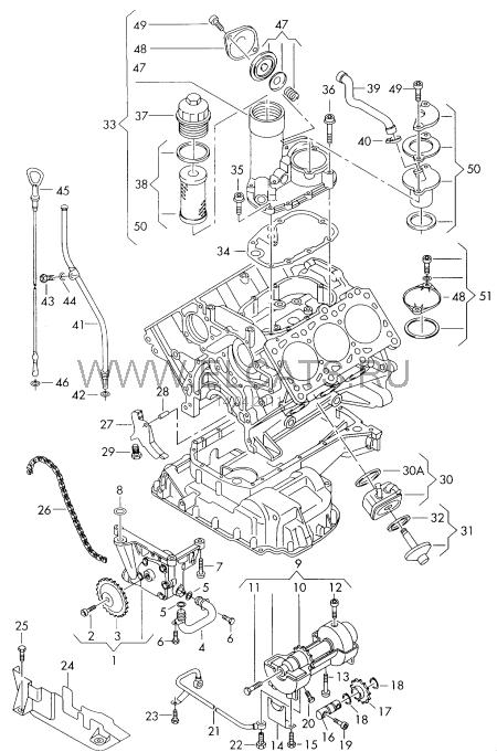

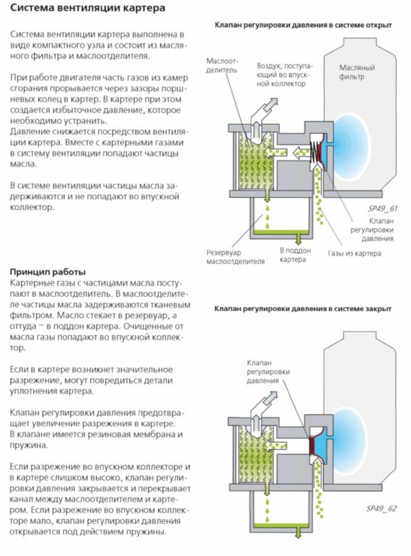

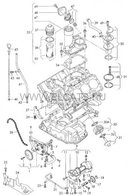

Юра 80, отвечу применительно к V- образным тди-шным моторам? Просто про 1.8T я не в курсе, а для своего мотора читал.Извините, если неправ, и есть принципиальная разница между системами ВКГ 1.8T и 2.5 TDi .Теоретически говорю, все имхо. Смотрите картинки ниже. Все картинки для V-образников тди.
Речь, насколько въехал, идет про клапан под номером 47 на первой картинке, состоящий из мембраны, резинки и пружинки, расположенный в отверстии корпуса фильтра ВКГ, сбоку, снаружи, под крышкой.
Как я понимаю, что данный клапан должен закрываться при больших оборотах и перекрывать поступление картерных газов во впуск турбины (т.е. турбина засасывает воздух из воздушного фильтра, а не картера для исключения воздействия сильного разряжения впуска на детали картера двигателя). А если машина прошла много, естественно, данная мембрана грубеет(рвется) и не перекрывает впуск, отсюда, наверное, повышенный расход масла - выхватывает, чтоли...Движок может быть внешне сухим. Думаю причина повышенного расхода масла может быть и в том, что мембрана наоборот, слишком рано перекрывает впуск, соотвественно картерным газам некуда деваться и они выдавливают масло откуда только можно, в частности через прокладки клапанных крышек(или одной крышки), через уплотнители форсунок - в этом случае движок должен быть в масле.
Повторюсь,все имхо.

Юра 80, а
reggie писал(а): если машина прошла много, естественно, данная мембрана грубеет(рвется) и не перекрывает впуск, отсюда, наверное, повышенный расход масла - выхватывает, чтоли...Движок может быть внешне сухим
эту гипотезу можно считать верной и реальной? С таким не сталкивались? Получается при одной рваной резинке-мембране (клапане), масло будет шуровать во впуск почти прямиком, расход масла, в этом случае, является прямой зависимостью от стиля езды, агрессивнее едешь - больше разряжение на впуске, соответственно, больше расход масла, масло должно быть перед турбиной...Чем тапок сильнее давишь, тем больше масла.В этом случае объединяем картер не с атмосферой (дырка, свищок,etc наружу), а скорее с рязряжением впуска - патрубком перед турбиной.
Ну а наглухо забитую вентиляцию, имхо, сложно найти, будет давить отовсюду, в том числе и через сальники, прокладки, установленные буквально вчера, подзабъет фильтр, но расход должен остаться.

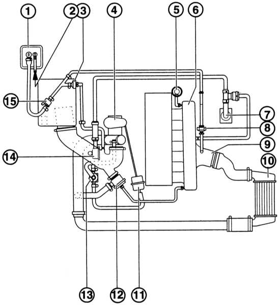

На ТБ есть аналогичный клапан - №14 на моей картинке - он дуется в нормальных условиях в обе стороны, но при резком повышении давления - закрывается.
reggie, надо ждать профессионалов - иначе мы в своих домыслах далеко в дебри залезем :)
