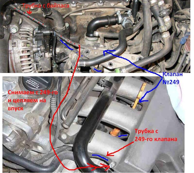

Вчера произвёл манипуляцию с клапаном №249, основываясь вот на этом эксперементе:
http://passat-b5.ru/showthread.php?t=146273&page=1
Машина стала отзывчевее и чуть резвее, нет задумчивости после нажатия педали газа.
Кординальных изменений конечно нет. Та секунда, когда медленно катишся и потом резко выжимаешь газ и перестраиваешься, пропала.
Только вот переживаю, не отразится ли это на ресурсе автомата? Ударов никаких нет, переключения в прежнем режиме.
Может есть у кого опыт такой переделки? Не будет ли негативных последствий?

SviP, я чет по схеме не очень разобрался.... на машине показать сможешь что куда переставить нужно? с меня :drinks: естественно ;)

Сообщение SviP » 22 июл 2011, 09:23
Vitaliyak, легко, бери :бухалово: и заезжай в Брест :)
Если словами на бумаге, то всё просто: Трубку, та что с байпаса идет на 249-й (клапан находится под впуском, ближе к ДЗ который) снимаем и цепляем прямо на впуск, а трубку которая шла с 249-го на впуск закольцовываем на тот же 249-й. Как то так.

SviP писал(а):А дело то всего 5-ти минут, ради спортивного интереса и убрал 249-й.
Я тоже сделал себе где-то месяц назад. В принципе доволен. Только вот не сказал бы, что там работы на 5 мин.
Я бы сказал, что 20 мин для человека, который делает это в первый раз. Я для удобства снимал дроссельную заслонку - кстати хороший повод ее почитить :)

Отличные ощущения, на автомате это действительно работает. Главное при переделке клапан байпаса проверить. Если он дырявый, а такое не редкость, то толку от такой переделки никакой. Я, зная проблему с байпасом и по рекомендациям российского пассат клуба, поставил новый от Audi TT 06A145710N

Kirigor писал(а): Главное при переделке клапан байпаса проверить. Если он дырявый, а такое не редкость, то толку от такой переделки никакой. Я, зная проблему с байпасом и по рекомендациям российского пассат клуба, поставил новый от Audi TT 06A145710N
байпас проверял втягиванием воздуха через вакуумный жланчик?
