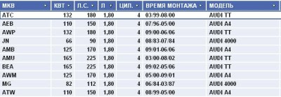

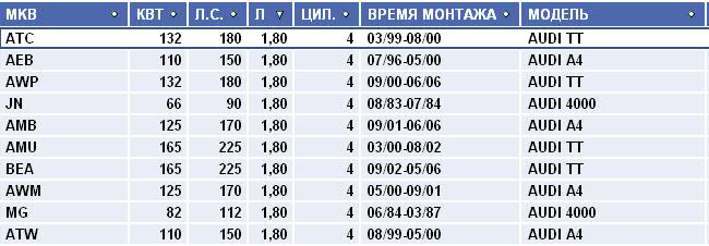

Stimpack писал(а):на букву B
Буквы этого мотора: BEX. Кстати немного конструктивно отличается от других 1,8Т. Что-то даже можно поставить из BEX в обычный )))
алексей македонский, если уж найдете какую-либо причину - дайте знать. очень интересно.
А еще вопрос, не плавают ли незначительно обороты на холостых при хорошо прогретом моторе?
Сообщение Sergey R. » 30 дек 2010, 09:59
алексей македонский писал(а):132kWt
разве это 190 лс а не 179?
Nik_it_ON
Сообщений: 2247
Темы: 40
Авто: А4 2006
Имя: Никита
Сообщение Nik_it_ON » 30 дек 2010, 10:38
Sergey R. писал(а):разве это 190 лс а не 179
очень четко подмечено. На самом же деле получается 132х1,36=179,52. Ставлю пиво что там окажется двигатель AMB.

Сообщение Nik_it_ON » 30 дек 2010, 14:56
алексей македонский, изходя из вашего vin (wauvc68e02a208194) сегодня сделал его расшифровку. И вот что у вас по заводу:
