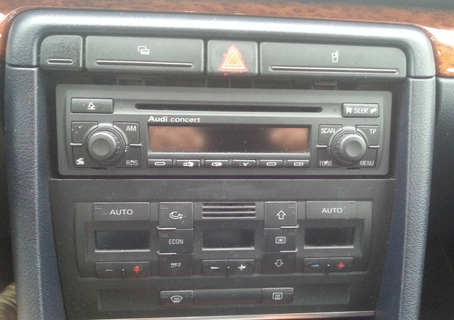

Сообщение teiwaz » 28 авг 2013, 11:25
Ребята помогите разобраться!
Какой панельки не хватает вокруг магнитолы!
Гонял на Серова 1 там сказали по каталогу нет никакой дополнительной заглушки вокруг Audi consert.
Или на самой магнитоле должна быть панелька?
а то меня эта дырка раздражает))
Сообщение Vital » 28 авг 2013, 11:36
teiwaz, конечно она должна быть
visoki
Сообщений: 43
Зарегистрирован: 26 янв 2011, 21:56
Авто: A4 B6 1.8T Avant
Сообщение visoki » 28 авг 2013, 11:36
Магнитола не та. Ищи от А4 В6.
Сообщение Yusg » 28 авг 2013, 11:45
teiwaz, все верно говорят - такими магнитолами A4B6 не комплектовались. (ее вам всунули с другого авто). Соответсвенно на Серова все верно Вам сказали - что рамак нет. Т.к. Штатные магнитолы идут "четко" в размер без каких либо дополнительных рамок.
Это тебе в помощь - http://www.ertasvc.ru/bd/audi.htm
teiwaz
Сообщений: 25
Зарегистрирован: 28 фев 2013, 14:07
Авто: A4 (B6) Avant
Сообщение teiwaz » 28 авг 2013, 11:48
visoki писал(а):Магнитола не та. Ищи от А4 В6.
Так а эта от какой??
И как выглядит от A4 B6??
Сообщение Yusg » 28 авг 2013, 11:53
у меня стояла к примеру 2 din - http://www.ertasvc.ru/tovar/Audi-Symphony-2.htm. но на европейки их редко ставили. Надо поискать в нете.
Сообщение Alexander » 28 авг 2013, 11:54
teiwaz писал(а):Так а эта от какой??
в A6C5 ставили такую
teiwaz
Сообщений: 25
Авто: A4 (B6) Avant
Сообщение teiwaz » 28 авг 2013, 11:59
по вин номеру
8UD "Головное устройство ""Concert"""
Может кто может выложить свое головное устройство , что бы точно представлять как оно сидит на месте?
amakarenok
Сообщений: 49
Зарегистрирован: 24 май 2011, 20:39
Авто: A4 B6 1.9TDI AVF/Q7 4L 3.0TFSI CJTC
Сообщение amakarenok » 28 авг 2013, 12:00
teiwaz, у вас стоит от ауди ТТ http://imageshack.us/photo/my-images/50/img00023cs.jpg/ (или а6с5)
вот такая в а4 стоит http://data.motor-talk.de/data/gallerie ... -55990.jpg размерчик и форма чутка другие.
Сообщение Alexander » 28 авг 2013, 12:03
Скорее всего вот такой Concert должен был идти, как видно на фото у него рамка шире
teiwaz
Сообщений: 25
Авто: A4 (B6) Avant
Сообщение teiwaz » 28 авг 2013, 12:06
Спасибо за помощь!
Основная отличительная черта это хромированная полоска сверху! Как я заметил.
Теперь вопрос сока такая стоит? Может кто знает где можно спросить?
Сообщение Сержио » 28 авг 2013, 12:16
У меня такая стоит в а3. Как у teiwaz,
