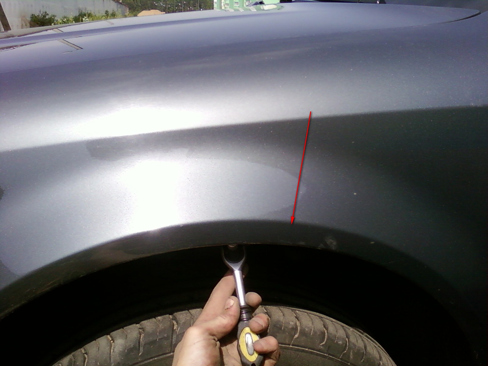

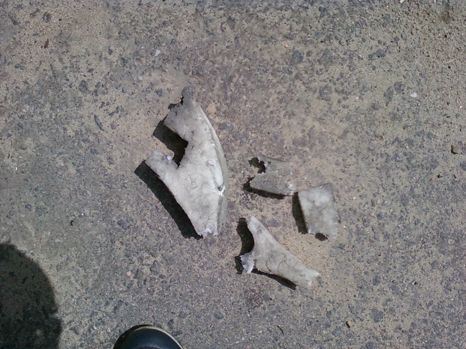

Доволен.Только надо и з передних крыльев из-под защиты убрать как их обзывают рёбра жёсткости из пенопласта которые в арке крыла собирают грязь.Процесс удаления элементарен.Откручиваем верхний шуруп крепления защиты переднего крыла,отвёрткой аккуратно её выводишь из паза крыла и выдираем это гаМно и готово.У А 6 эта фигня находиться немного левее т.е там где я откручиваю шуруп.
Передняя левая арка.
Расположение шурупа крепления защиты
Вот это надо удалять.
Здесь оно находится

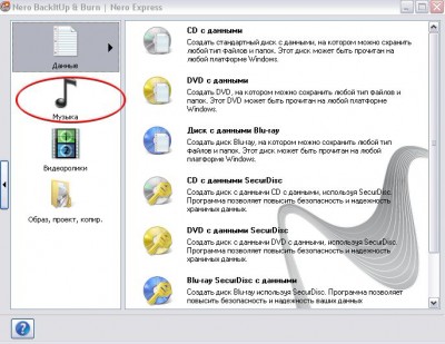

Открываем Неро Экспресс, выбираем "Музыка":

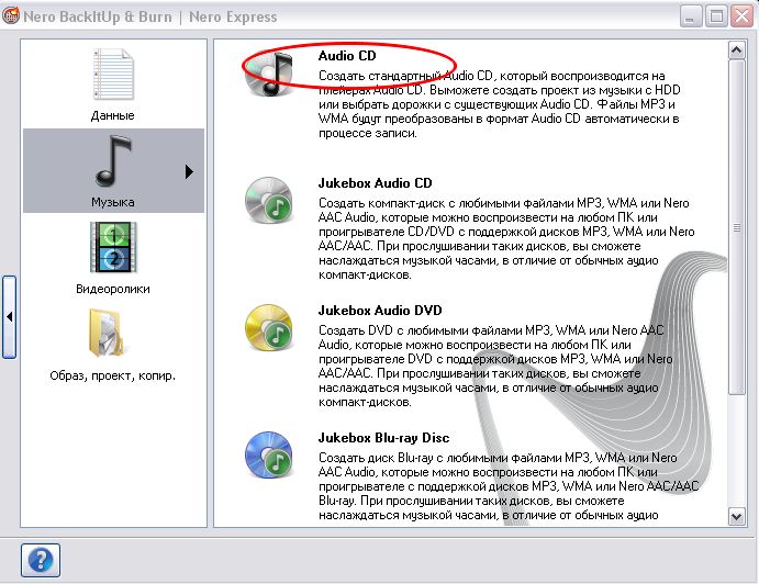

Затем выбираем "Audio CD":
