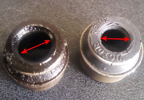

- пару недель назад когда меняли натяжитель цепи (фазорегулятор), махнули и маслосьемные колпачки. (пробег 205 000км оригинальный) расход масла был от замены до замены (на 15 000 км) около 2,5л - оригинального масла.
По состоянию маслосьемных колпачков DIA сказал, что можно их было и не менять- с ними все в порядке (им еще ездить и ездить).
Поэтому, пинять на работу колпачков, при настоящем пробеге около 200 000 км на двигателе AMB не нужно. Впрочем, если есть лишние деньги, можите поэксперементировать ......

Ну не знаю Yusg, недавно поменял себе колпачки и состояние их было не ахти. По сравнению с новыми они были как пластмассовые, пальцами не сдавить. Пробег 210тыс.
Пока по жору сказать не могу, проехал всего 1,5тыс. но уже грамм 300 долил!

Сообщение DIA » 27 апр 2013, 19:44
Yusg писал(а):По состоянию маслосьемных колпачков DIA сказал, что можно их было и не менять- с ними все в порядке (им еще ездить и ездить).
Ездить можно на любых, по порядку, толи я заропартовался или устал курнув :kurevo: ну может и ты меня плохо понял, твой именно твой колпачек и именно с твоего авто слева, да он не стал как костяшка еще как бы и сжимается и даже пытается вернутся в свое состояние но если мы на них внимательно посмотрим видно не вооруженным взглядом что диаметр под клапан у него очень стал большой почти соизмерим с диаметром стержня клапана и мог плохо уже снимать масло, ездий отрапортуешь через тыщь 10 как там.
