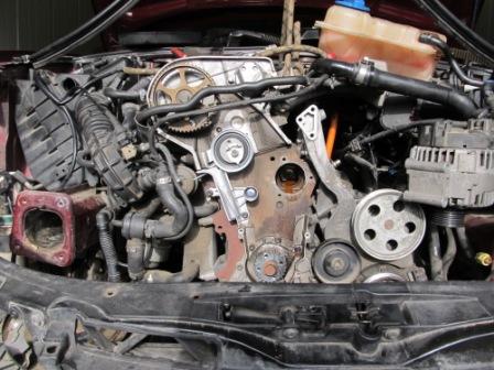

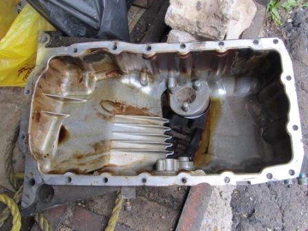

Я вот недавно занялся ремонтом. Замена ГРМ, термостата, радиатора, прокладок кронштеина маслянного фильтра, снятие поддона. Поддон оказался чистым, сеточка маслоприемника тоже. MOBIL вымыл хорошо. Теперь залил VALVOLINE 5W40.
