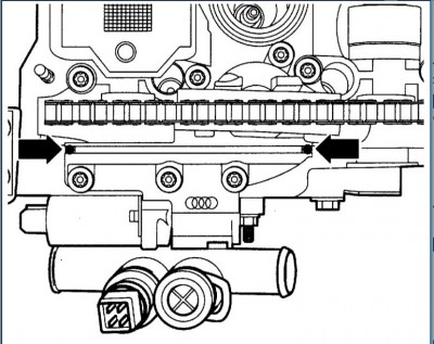

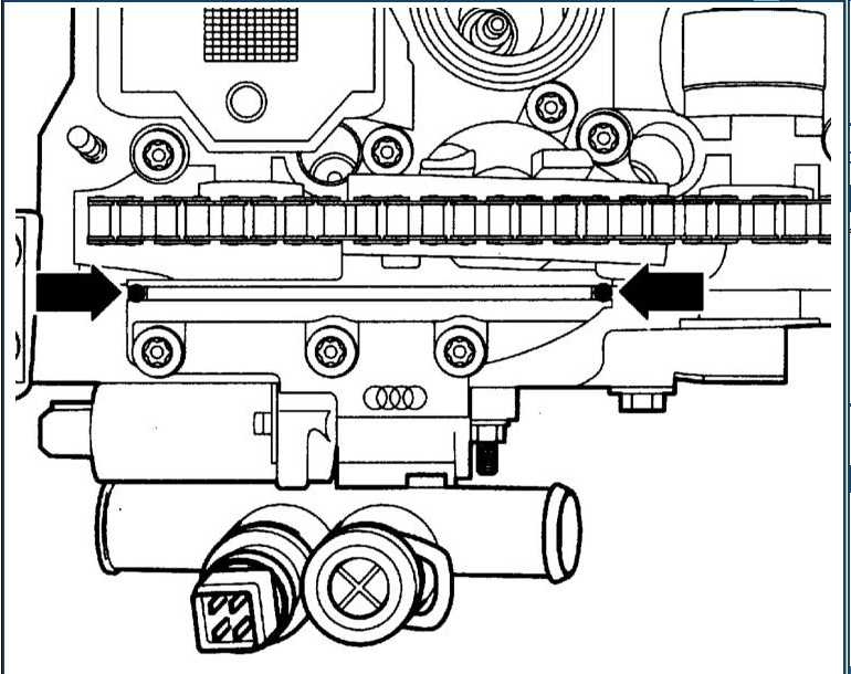

:shock: , нашел у себя подтёк масла вот в этом месте! Как я понял,это прокладка регулятора фаз. Может кто знает, как правильно ее поменять?
Сообщение Vitaliyak » 31 окт 2012, 09:59
STaS, для начала заказать комплект прокладок. Мне меняли на СТО. Пару часов работы...
STaS
Сообщений: 67
Зарегистрирован: 22 янв 2011, 21:02
Авто: A4 2002г., 1.8T Quattro
Сообщение STaS » 31 окт 2012, 12:55
Прокладки я закажу по-любому, но менять сам буду. Просто как там с распредвалами (надо их снимать, нет?) и метки ............
Сообщение bykot » 31 окт 2012, 16:08
STaS, наблюдал как мне меняли, распредвалы не снимали, сжимали цепь, каким то спец съемником, при этом соблюдая метки на цепи по звездочкам, и потом как-то раком боком доставали прокладку и уплотнительный полукруг (тоже правильно прокладка называется, наверное), потом также боком раком ставили обратно.
mezen
Сообщений: 493
Сообщение mezen » 31 окт 2012, 16:47
Не имея спец. стяжки натяжителя заменить прокладку регулятора фаз практически не возможно. Распредвалы и цепь снимать не недо.
Сообщение Юра 80 » 31 окт 2012, 17:35
mezen писал(а):спец. стяжки
но похожа она на обычную струбцину. Видел у умельцев самодельную. Подарил им свою - которая в комплекте с натяжителем.
