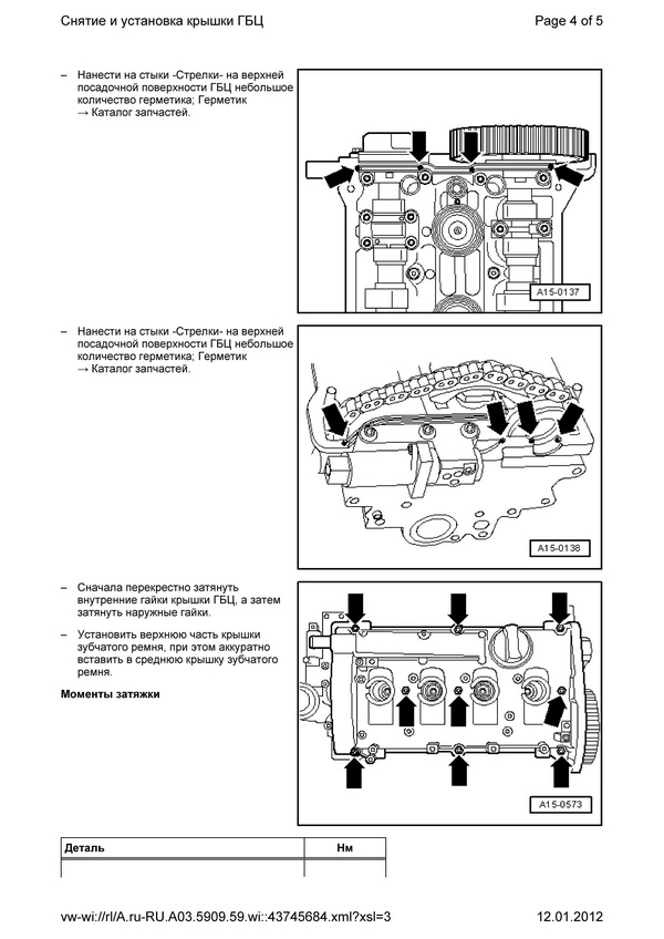

bykot, должна быть инфа по моменту и очередность зажима... возможно в эльзе

Властелин колец писал(а):должна быть инфа по моменту и очередность зажима... возможно в эльзе
канеш есть...сам недавно снимал...но не по эльзе...так, по старинке...откручивал, прочувствовал ПРИМЕРНЫЙ момент затяжки...нну и затяжка от центра к краям по диагонали...ниче не течет

bykot писал(а):Юра 80, ну так есть вероятность не дожать или пережать, может есть какие хитрости?
Коллега bykot, никаких хитростей нет. Просто, надо помнить о том, что пробковая прокладка быстро ужимается, и через небольшой пробег просто перепроверить/пережать при необходимости гайки.
Я обычно зажимал гайки так: с очень легким усилием закручиваю гайку до ощутимого упора. После чего, дожимаю гайку на поворот 90 градусов. :hi:

не знаю как у bykotа, а в С6 В ОРИГИНАЛЕ прокладка НЕ пробковая, а резиновая с ребрами, многоразовая

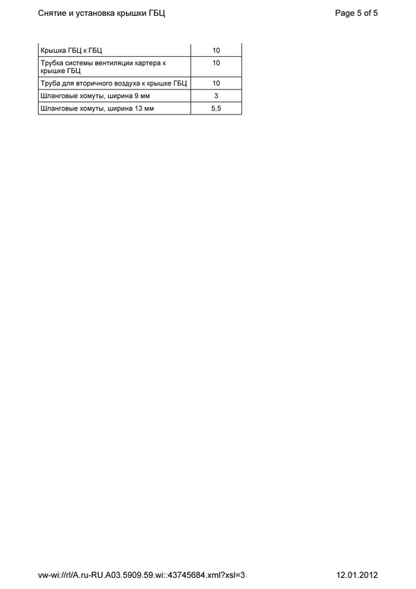

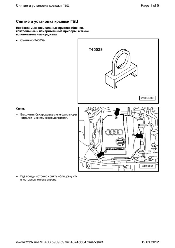

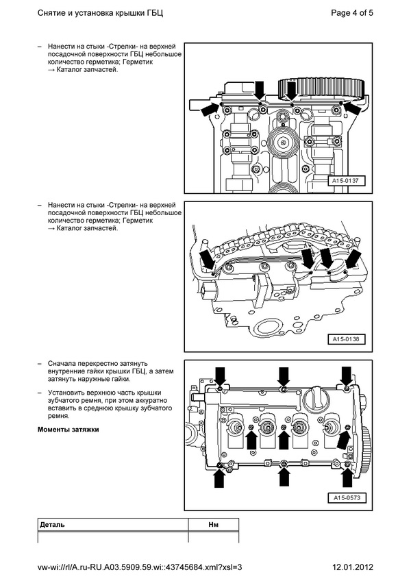

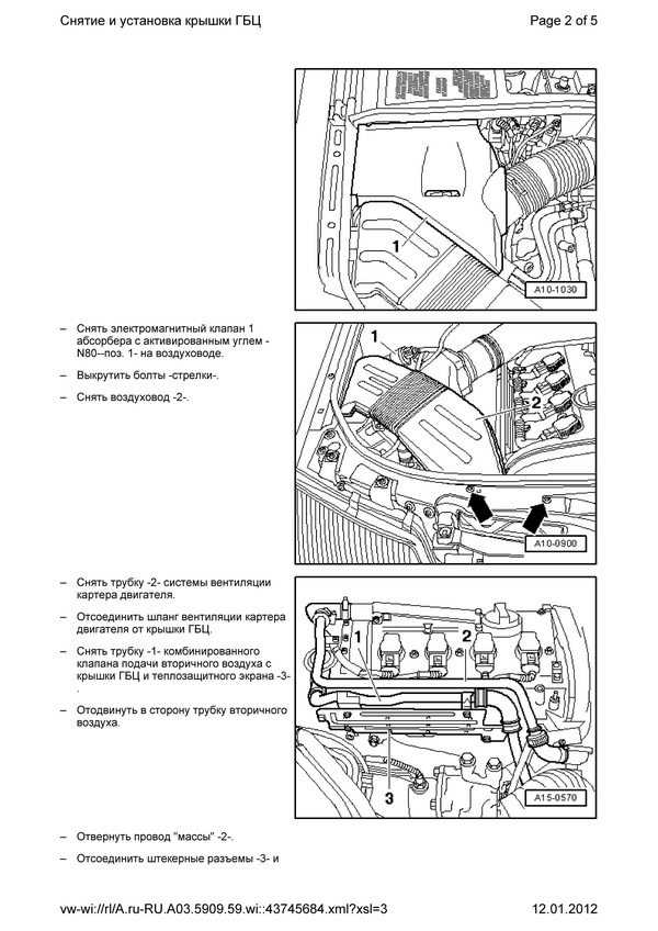

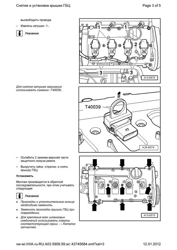

Сообщение Властелин колец » 12 янв 2012, 16:26
bykot, держи
 Снятие и установка крышки ГБЦ (Elsa)
Сообщение bykot » 12 янв 2012, 22:06
всем огромное спасибо! такую бы документацию да по всем работам %)
Сообщение Властелин колец » 12 янв 2012, 22:20
ну так скачай, тогда и у тебя будет ;)
