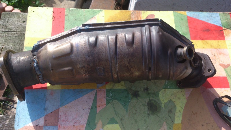

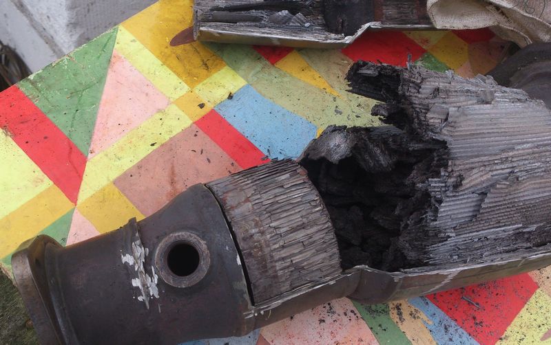

1. Снял банку катализатора. Аккуратно срезал декоративный кожух.

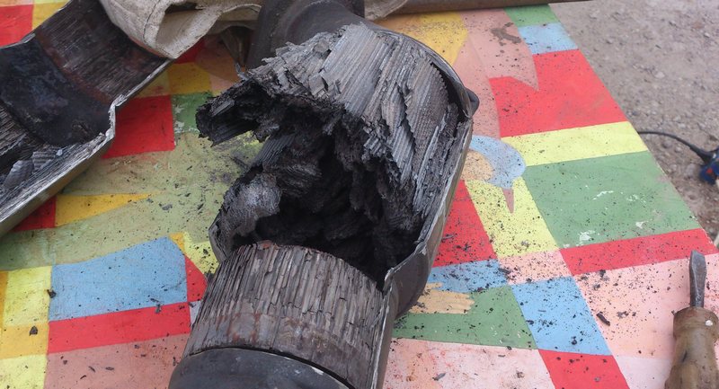

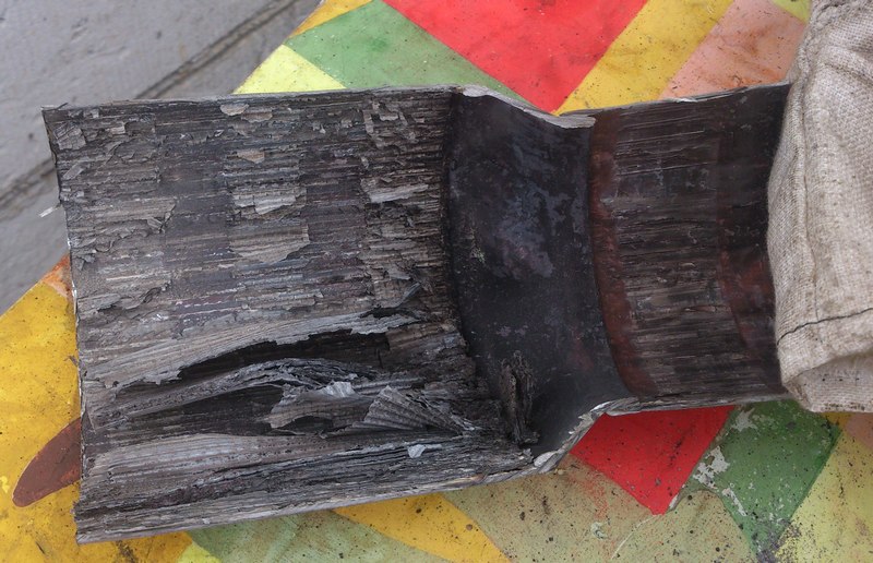

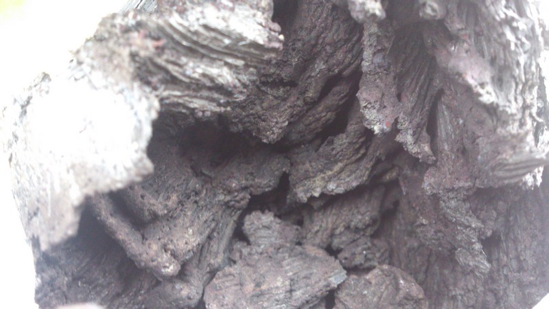

2. Разрезал банку и ужаснулся!!! Катализатор (он металлический) почти полностью оплавился! О каком прохождении ОГ может идти речь?

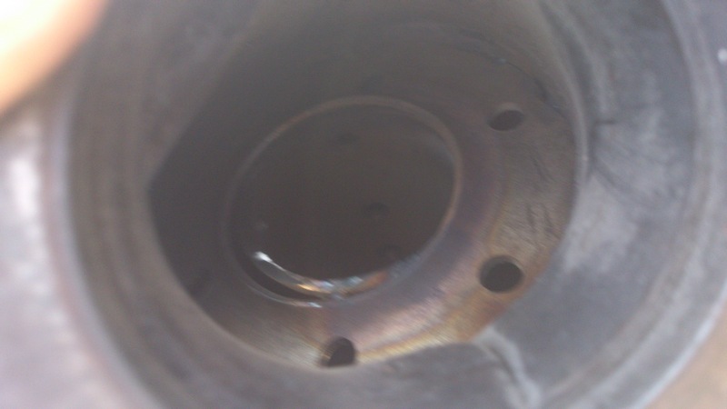

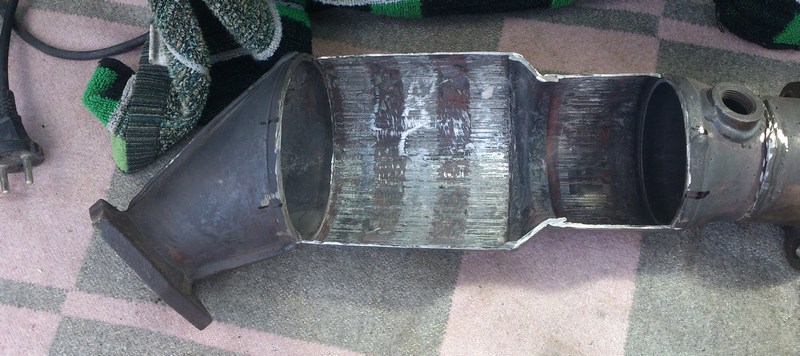

3. Все эти остатки выбил/вырезал. Банку изнутри зачистил болгаркой. Вот что получилось.

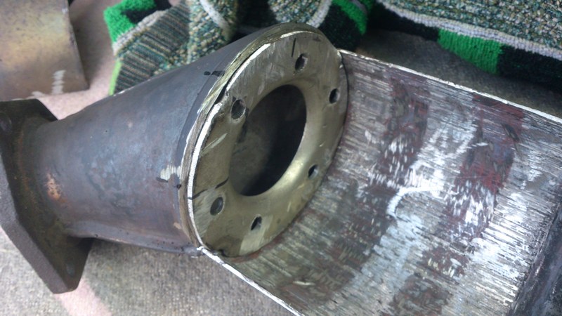

4. Затем хотел вварить универсальный пламегаситель. Нашел круглый самый маленький - длинна 300мм, под диаметр трубы 55 мм. Покрутив все это в руках и показав его сварщику было принято решение отказаться от него. Сварщик сказал что металл очень тонкий и он быстро (примерно год) прогорит. Пламегас был польской фирмы.
Начались раздумья. Перечитал много форумов и на российском клубе нашел интересную идею – вварить внутри банки трубу из нержавейки.

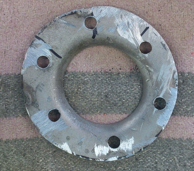

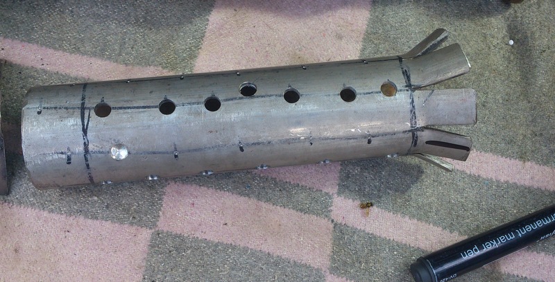

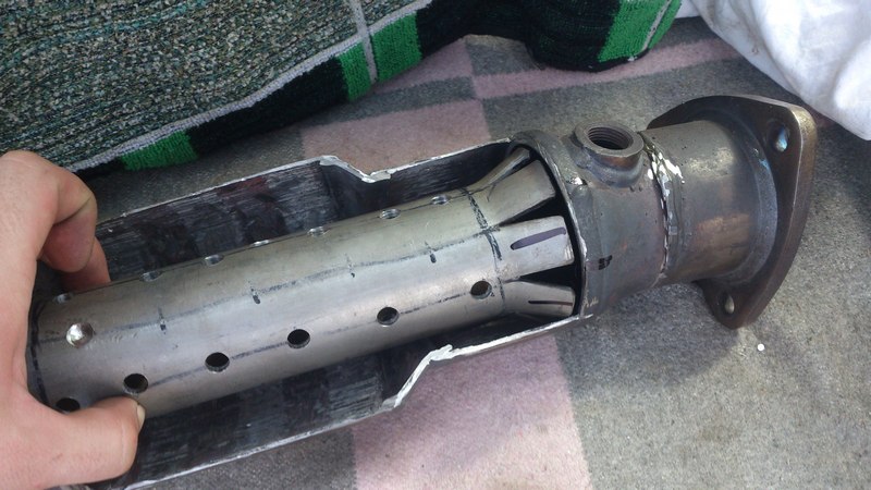

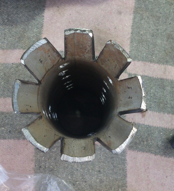

5. После непродолжительных поисков была найдена подходящая толстостенная труба. И в гараже нашел небольшую шайбу из нержавейки. Немного поработав болгаркой (сточил в сумме 3 круга 125 мм) и дрелью получилось такое произведение инженерной мысли.
6. Семь раз все примерил и к сварщику. Он мою идею одобрил, сказав что в разы лучше чем рыночный пламегас из непонятного металла.

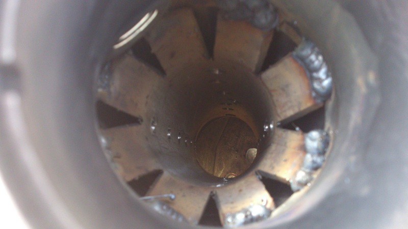

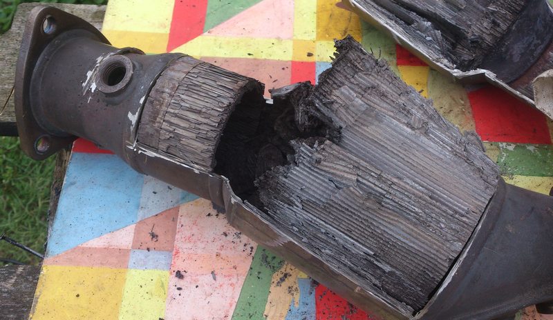

7. Ну а дальше дело за сварщиком с полуавтоматом. Все заварил, зачистил, приварил обратно декоративный кожух.

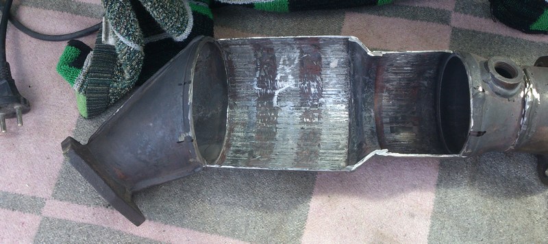

Вот так оно выгладит внутри
8. Купил новые прокладки и все поставил на место. Еще поменял свечи, почистил ДЗ, клапан ЕГР, весь впуск, клапана, промыл ВКГ и заменил одну трубку.
