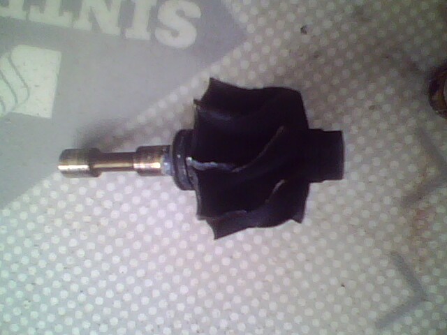

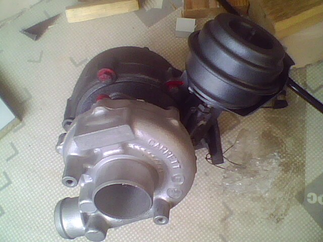

Полный как ремонт обошелся в 400у.е. с гарантией 6мес. - Ремонтировал на Асаналиева... Остался доволен после обкатки снял и завез на бесплатную диагностику...Сказали все ОК. уже пробежал 8тыш... Полет нормальный...
Моя турба до:
Улитка
Моя турба после:
Добавлено спустя 2 минуты 39 секунд:
Забыл сказать... С передувом боролся на прошлом Б5 GP - ограничился чисткой лепестков.... А эта завыла как резаная сразу после покупке на хапуне...
Вал
Кап. ремонт

Эт когда катаешся на ТДИ с изм. геометрией и оборотов больше 2000 не даешь стандарт болезнь всех машин моих родственников... Можно мросто попробывать дать просраццо мащине по городу мот и откореют... Хотя может и поздго... Придется разбирать...
PS: Правда когда гасто даешь больше 2000 то мои фото см. выше...
