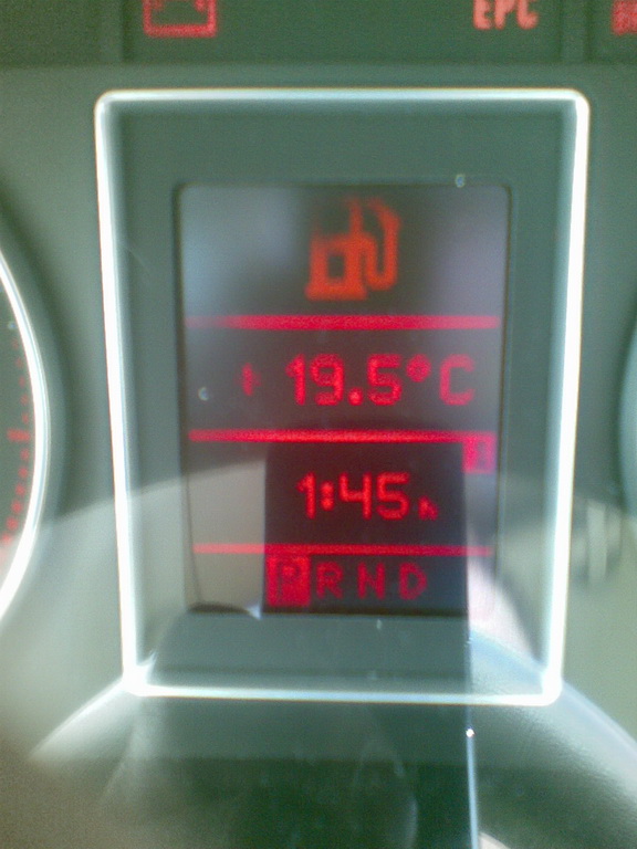

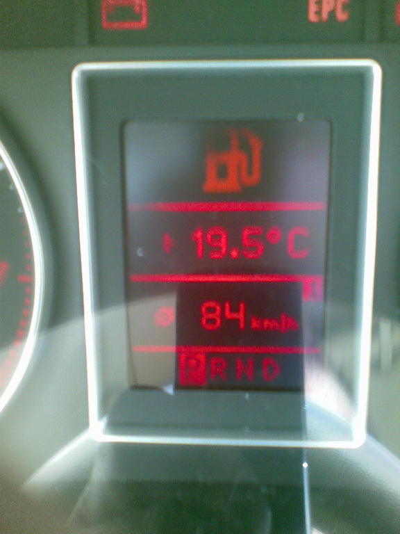

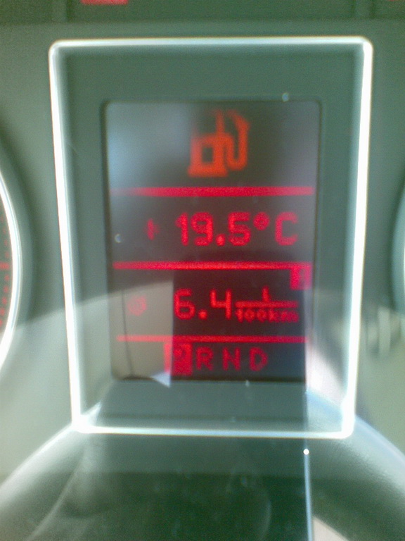

Сообщение bykot » 26 июн 2012, 20:58
Катался сегодня на Родину, на обратном пути решил поставить минимальный рекорд, расход топлива. ехал не больше 110, в основном держал 90-100км/ч. Общий путь что-то около 150 км, из них 70 по трассе Минск-Брест, остальные по прилегающим дорогам р-ного уровня.
Топливо - АИ-95 Эвро 4
Фото:
