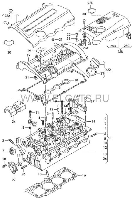

А смотреть (вернее трогать пальцами) надо сзади двигателя - между головкой блока цилиндров и прокладкой регулятора фаз №14. Оно стекает с левой части ГБЦ и может попадать на глушитель.

Я так понимаю, что замена прокладки не очень сложное дело, относительно конечно. После снятия клапанной крышки будет виден регулятор фаз (натяжитель). Дальше снять его, выкинуть старую прокладку, положить новую. Кто в курсе вопроса????Может кто делал? какова цена вопроса?

Снять регулятор фаз полностью можно только сняв распредвал и цепь, а прокладку можно поменять сжав его и приподнять, тогда появится немного места, чтобы вытянуть старую прокладку и поставить новую, но это операция не из легких, нужна ловкость рук.
