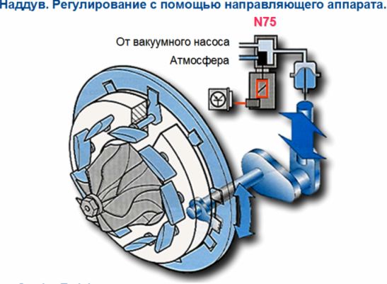

011 Регулятор давления наддува
Измеренные на холостых оборотах значения, мин. температура ОЖ 85°C:
1) Частота вращения двигателя
Механическая КПП: 860...940 об/мин
АКПП: 790...870 об/мин
2) Давление наддува, заданное значение
900...1100 мбар
3) Давление наддува, истинное значение
850...1150 мбар
4) Скважность импульсов (активация электромагнитного клапана)
20...50%
Измеренные значения при полнои нагрузке (пробная поездка на 3. или 4. передаче,
температура охлаждающеи жидкости не ниже 85°C):
2800...3200 об/мин
2200...2400 мбар
более 2400 мбар: увеличение давления наддува из-за доп. оборудования
2100...2600 мбар
менее 2100 мбар или более 2600 мбар: не исправен регулятор давления наддува, не исправен турбонагнетатель, работающии на ОГ
35...80%

Это как-то расшифровывается просвятите. И по поводу турбы она тут регулирует лопатки или нет
Помогите по АУ 4 Б6
Сообщение fender » 02 мар 2018, 08:26
это группы в программе диагностики (вагком,вася и тд).если ниочем не говорит, то лучше найти спеца (на форуме есть).
да , турбина с изменяемой геометрией.

Ну по насос форсам я представление и понятие имею, а вот с остальным ммм проблемка, как турба изменяет угол лопаток от центробежной силы или

Алексей 93регион писал(а):Источник цитаты как турба изменяет угол лопаток от центробежной силы или
Вот так.
Помогите по АУ 4 Б6
Сообщение fender » 03 мар 2018, 08:31
на этот вопрос, нам дает ответ ssp 190
