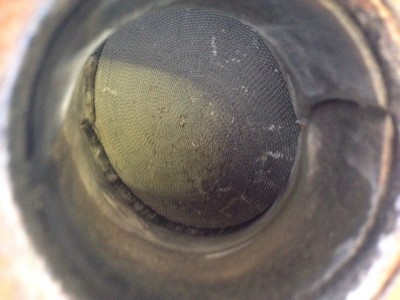

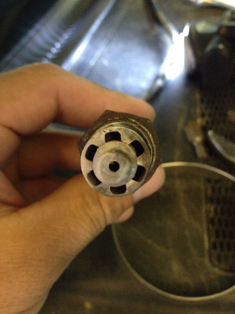

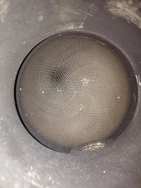

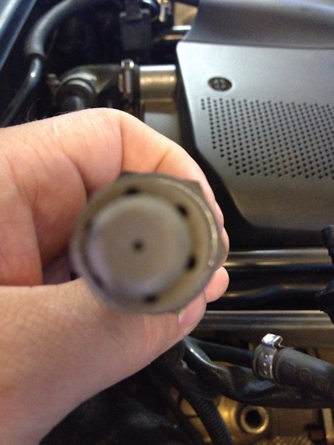

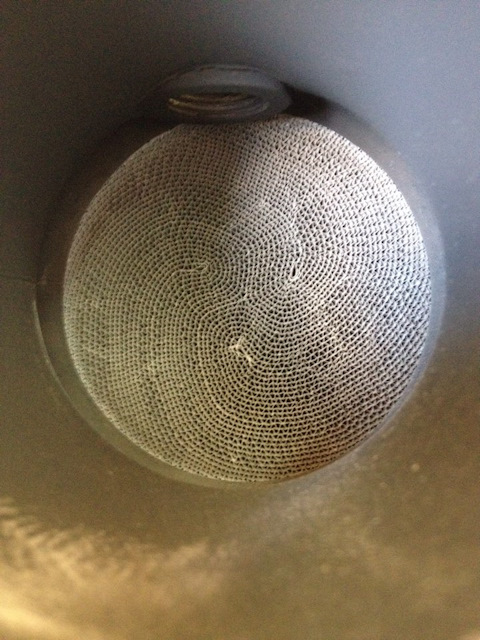

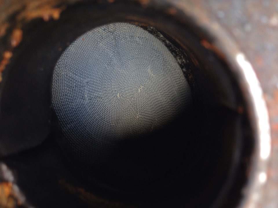

Мое решение - покупка бу ката заявили 95 тыс пробега, но конечно никак не проверишь.
Кат металлический, не керамический, от того служить они должны не 100-150 тыс, а больше.
Я бы сказал разницы между ними большой нету, вроде одинаково выглядят, мой может и получше
Вот тут лучше выглядит "новый" кат.
После снятия и оценки состояния возник вопрос, менять ли. Но взяв свой кат в руки внутри его что-то как бы отвалилось, показалось? снова его дернул вверх и вниз - снова что-то там внутри оторвано, наверное кассета внутренняя оплавилась. Итог - все таки меняем.
После замены проехал 500 км, покуда ошибки не видно.
P.S. кажется машина повеселее поехала, но может самовнушение. По расходу глобальных изменений не замечено.
с ними ничего не делал, просто вкрутили на место
Все работы осуществлял Денис

Насчет темного ката со стороны турбины, думаю, что почернел от того что хранился бог его знает как, сейчас после работы думаю если снять будет такой же как и старый, светлее всмысле.
Еще забыл написать, что расход масла на авто присутсвует ль. Mobil 1 ESP Formula 5w30. С моей ездой уходит 3 литра на 10 000км. На машине сам проехал 90 тыс км. Результаты катов на фото. От такого расхода думал, что они будет в хлам забит.
