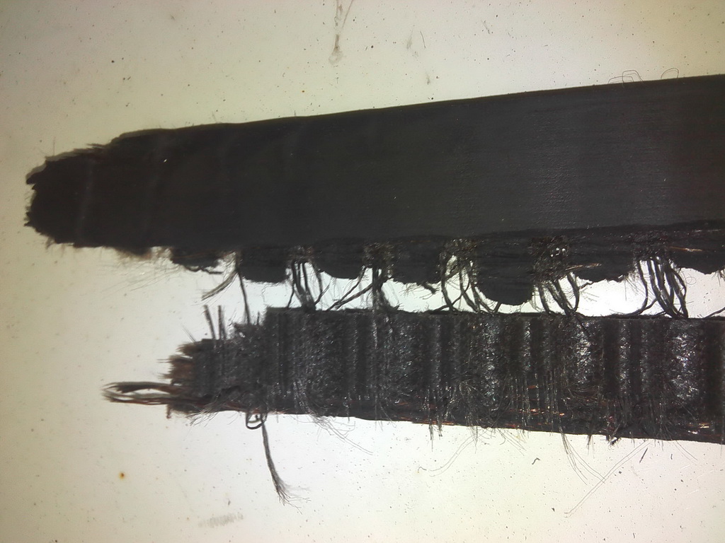

и как они туда ремень заперли?
Вот и мне сказали, что видно монтажками натягивали.

Не факт, ремень имеет очень малый тке блок цилиндров и головка ограмадный, могли и нормально одеть только при нагреве мотора натяжка уйдет в упор как вариант, на старых авто где нет натяжки автоматической грм мотор холодный ремень как свиное ухо болтается нагрел все путем натяжка как надо, и даже счас скажу чепуха на этом ролике 2.5мм на радиусе просто ему попался ролик голимый или ролик имел не скоростной подшипник, одним словом ролик, почему другие выжили, почему выжил подшипник в кронштейне он вообще консольно весит и нагрузка там поболей итд, когда ремень малый он при нагреве мотора натяжку сдавливает до упора и тогда при прегазовках дерганиях она стучит как молотком по крыше, а авто заехоло далеко, просто тихо умирал ролик считаю.

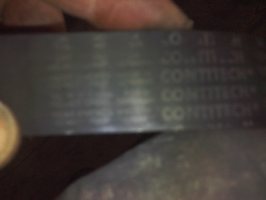

Сообщение deigen » 19 янв 2013, 11:53
одно странно почему deigen молчит о том где именно делал авто?
Y
Ну пока этот сыр-бор не закончился, не хочу почем зря компрометировать людей или антирекламу делать.
так ведь неизвестно чей ролик?
А по номеру не определить? Или еще по каким признакам? Продавец уверял , что ролик хороший :raspalcovka_NG:
зы на ободе надпись Германия)

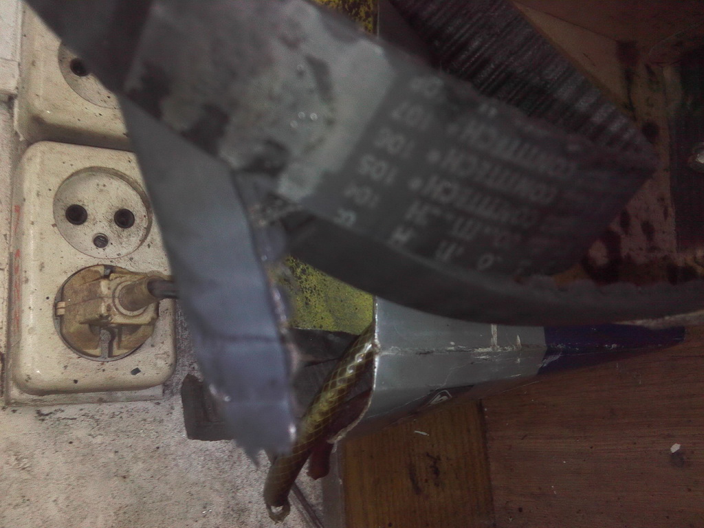

типа как тут? ремень ГРМ и тот обратной стороной одели
последствия понятны?
