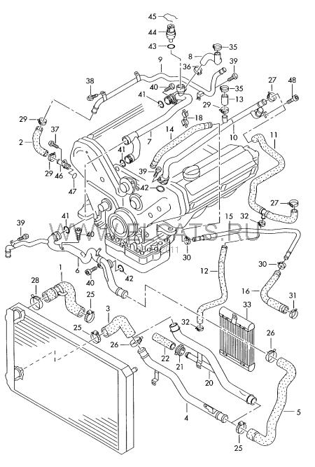

Возникла ошибка:
17664 - Engine Coolant Temp Sensor (G62): Open or Short to Plus
P1256 - 35-10 - - - Intermittent
Readiness: N/A
Симптомы: повышенный расход, черный дым на горячую.
DIO определил номер датчика - 059919501A. Он?
Vit3
Сообщений: 226
Зарегистрирован: 14 июл 2009, 08:45
Авто: Dodge GC 3.8i 08'
Сообщение Vit3 » 06 сен 2011, 17:45
Если DIO определил, то вероятно не с воздуха взял информацию.
Датчик недорогой, на много машин подходит, на мою в том числе, на Некрасова в каждом ларьке будет.
Меняется легко. Можно ещё для начала разъём проверить на всякий случай.
На картинке - №44.
Сообщение Trace » 06 сен 2011, 18:17
Vit3, да, спасибо! Я уже глянул на на него, сегодня проверю разъем. Денис все правильно определил.
Сейчас думаю над тем, брать оригинал или Beru - разница в цене в 4 раза. Русаки и на Д3 ставят беру и особенно не загоняются.
