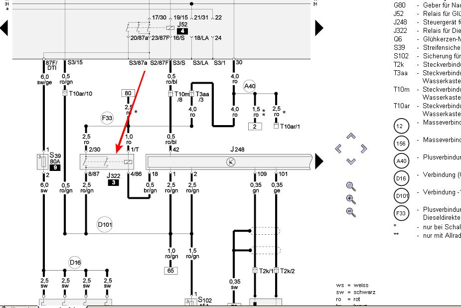

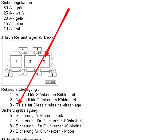

Сообщение DIA » 24 янв 2014, 14:40
soer242 писал(а):Что дальше???
Искать других сервис менов, как вариант пятый авторизированный центр но там бабки дерут не хило.
Добавлено спустя 7 часов 32 секунды:
soer242,
Вообщем так для начала, ищешь вот это реле, оно находится там же где и эбу двигателя в водозащищенном коробе слева под капотом, для того что бы туда попасть желательно снять счетки и декоративную планку пластмасовую, вынимаешь реле разбираеш, паяльником пропаиваешь проверяешь следы корозии, все предохраны.
