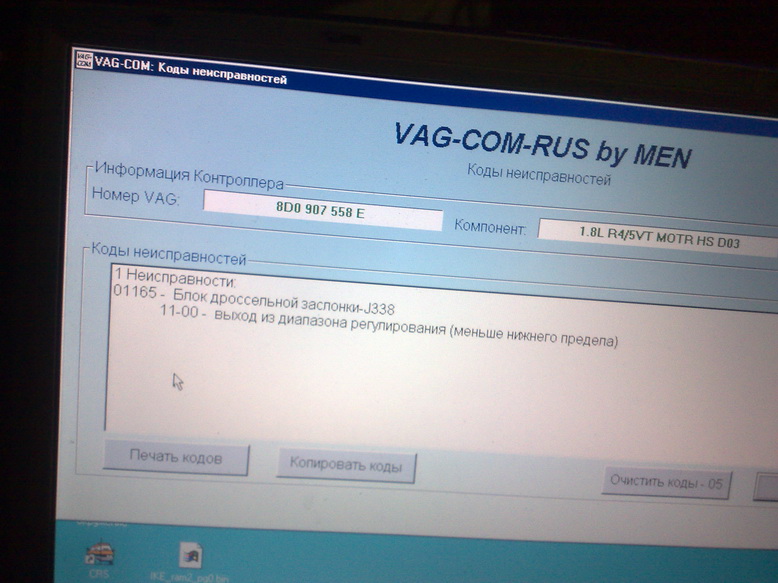

сразу скажу уже подключал комп,адаптация не делается,т.к. ошибка висит и не убирается(убирается ,но при старте двигла опять горит)!!! заслонку проверил,провода прозвонил... ЧТО ДЕЛАТЬ???? :cry:

адаптацию ДЗ,т.к. ошибка висит 01165 блок ДЗ

Цифру после 01165, написать не сложно?

вот ошибка
Сообщение sniper.87 » 18 май 2012, 22:15
ошибка

Посмотри привод.
Output on V.docx
Ошибка 01165

- Throttle valve sticking
- :) Actuator mechanics sticking
Добавлено спустя 15 минут 21 секунду:
Если не привод :) ,
то не обходимо уже в ручную некоторые вещи сделать с заслонкой.
Но лучше к специалистам.
