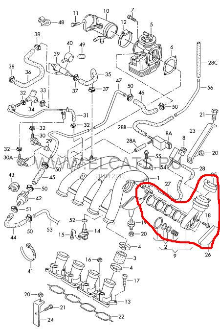

Помогите разобраться для чего нужен вакуумник и заслонки которые он приводит в действие на впускном коллекторе ? Какие последствия если этот вакуумник не работает ?

Сообщение Юра 80 » 20 апр 2012, 06:37

Сообщение Димон на Аванте » 20 апр 2012, 11:53
Юра 80, большое спасибо - то что надо ! :hi:

Сообщение sashok7 » 23 апр 2012, 00:08
а у меня флейты нет
Сообщение Юра 80 » 23 апр 2012, 09:48
sashok7, а буквы на движке есть?

Сообщение sashok7 » 23 апр 2012, 18:27
какие?
Сообщение Юра 80 » 23 апр 2012, 22:20
Ну, те, которое его определяют.
Если ADR - то там есть регулируемая геометрия впуска, если AVF - там насос-форсунки ;), на AEB - просто турбина

Сообщение sashok7 » 23 апр 2012, 23:12
ааа, так АДР у меня. на маторе над датчиком Холла есть ухо а на нем написано - ADR. но флейты на коллекторе нету

Сообщение Andrik » 25 апр 2012, 10:00
У меня на ADR есть флейта. Недавно проверял резиновую мембрану-грибок. Еще в норме. На этих движках наличие флейты обязательно.

Сообщение sashok7 » 25 апр 2012, 13:38
это что получается что у меня коллектор неродной???

Сообщение Димон на Аванте » 26 апр 2012, 00:15
Andrik писал(а):У меня на ADR есть флейта. Недавно проверял резиновую мембрану-грибок. Еще в норме. На этих движках наличие флейты обязательно.
как проверял ? :hi:

Сообщение Andrik » 26 апр 2012, 09:31
Димон на Аванте, снял крышку № 36 и визуально осмотрел грибок-мембрану, она в норме. Затем снял крышку № 26 и осмотрел крепление штока к приводу флейты, как и ожидалось на штоке пластмасовая проушина была сломана (это болезнь), пришлось немного "поколхозить" (так как мембрана с штоком отдельно не продается, а только флейта в сборе), и как результат все в норме. ;)
Сообщение Юра 80 » 26 апр 2012, 09:38
sashok7 писал(а):коллектор неродной???
сфоткай, как выглядит - разберемся ;)

Сообщение Димон на Аванте » 26 апр 2012, 12:59
Andrik, хм, это уже проверено :)
По-идее, если вдыхать в себя, приложившись к пипсику на крышке, куда одевается шланжик, этот рычажок должен ходить с приводом заслонок

Сообщение Andrik » 26 апр 2012, 13:15
Димон на Аванте, возможно. А тебя, что с флейтой? :?:

Сообщение Димон на Аванте » 27 апр 2012, 13:39
Andrik, был сломан шток около привода флейты. Сейчас вроде всё сделал, вот и интересно какая будет разница в расходе и динамике автосика ... Просто сейчас на Ауди пока не езжу, а хочется знать какие изменения должны произойти :)

Сообщение Andrik » 27 апр 2012, 14:03
Димон на Аванте, что могу тебе сказать по данному поводу. Когда я сделал шток, то ощутил, что при резком нажатии педели газа, авто намного резвее. По расходу - не знаю, особо изменений не замечал. Можешь проверить визуально, работает ли привод флейты. Попроси кого резко нажать на газ при заведенной крышке, а сам сними крышку и глянь, срабатывает ли привод, при этом услышишь характерный звук срабатывания мембраны ;)

Сообщение Димон на Аванте » 27 апр 2012, 23:30
Andrik, шток двигается при резком нажатии педали газа - это впервую очередь проверил ;D

Сообщение Andrik » 28 апр 2012, 09:59
Тогда должно работать. :) ;)
