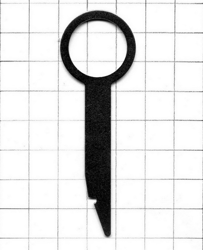

Ключи для магнитолы Audi

Печатаешь, вырезаешь, вставляешь
Сообщение pavlja » 01 сен 2011, 10:19
Вырезал по шаблону два ключа из пластиковых карточек(от мобильных сим-карт как вариант), вставил, оба защелкнулись с первого раза, магнитола досталась. 1 клетка - 1 сантиметр(подгонял в ворде :) ).
Тестировалось на Audi Chorus.
