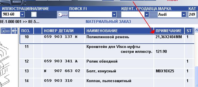

Серьезное дело такое иногда кончается заменой мотора целиком. Узлов много одних роликов с подшипниками практически 4 шт и приводных агрегатов два разобрать и проверить все, особенно красными стрелками отмеченное также проверить гаситель крутильных колебаний может что оторвалось в нем. Смотреть при заводке и остановке двигателя что происходит с ремнем. При работающем двигателе посмотреть как идет ремень на ролике натяжного элемента 18 позиция, ремень должен идти по всему ролику без выступаний. Ремень должен иметь габариты как на картинке

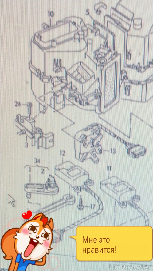

Добрый вечер ... Может у кого завалялась в гараже .. Тяга соединительная на заслонку.. На рисунке под номером 2... Очень нужна .. А то лобовое не обдувает .. Спасибо заранее..
