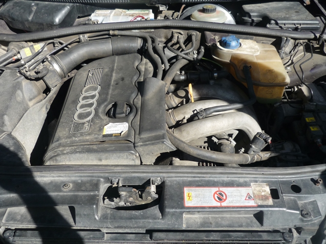

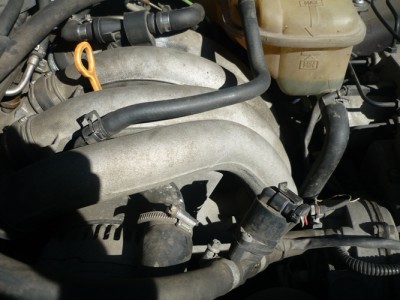

вот мой АДР, на нем нет флейты

Странно, но у мена тоже на А4 ADR 1996г. флеиты нет. Даже отверстия в коллекторе ???
А так же гидронатяжитель цепи не электро ???

натяжитель цепи тоже обычный. менял уже :(
