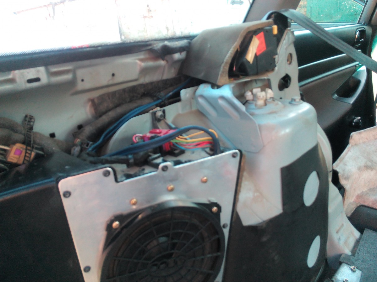

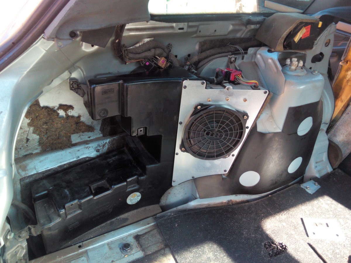

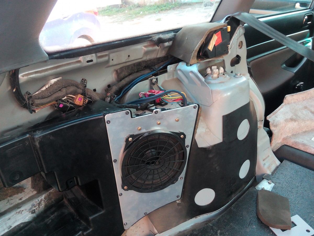

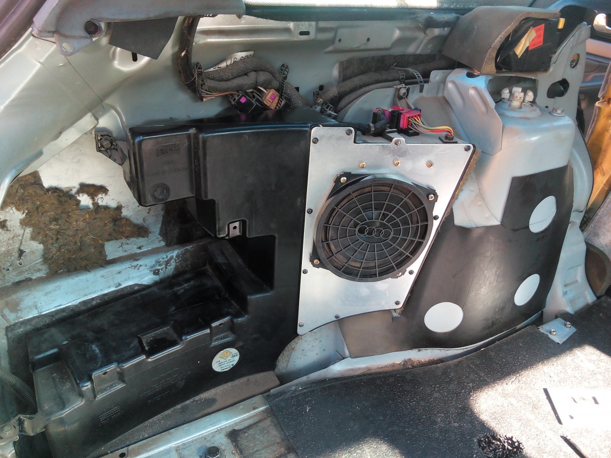

Вот черный пластик и есть кусок саба - который продолжается дальше вперед к над-арочному пространству.

а сложно снять обшивку, что бы протянуть туда провода от магнитолы?
Сообщение PhoeniX » 20 сен 2014, 21:31
vonorfin писал(а):а сложно снять обшивку, что бы протянуть туда провода от магнитолы?
я как раз занимаюсь у себя аналогичным... но у меня штатная магнитола будет, и вот под нее саб...
Сообщение Rezaka™ » 20 сен 2014, 21:41
vonorfin писал(а):что бы протянуть туда провода от магнитолы?
Учти что там не все так просто по подключению, в сабе стоит усилитель и в оригинале от него идут провода на динамики в задних дверях.

Причем с оригинальной магнитолы выход предусилителя на задние динамики идет с общей "землей" по каналам...

что то вы меня запутали, могу ли я всё это удовольствие подключить к нештатной магнитоле, если да, то что для этого нужно делать?
Сообщение PhoeniX » 21 сен 2014, 11:57
Все это удовольствие это что именно? Чисто саб, или использовать штатный усь в корпусе саба и на сам динамик саба, и на динамики в задних дверях (как это предусмотрено в штатном исполнении со штатной магнитолой).

сейчас у меня подключены лично мной задние динамики, а саб нет, вот хотелось бы уточнить как правильно запитать саб и штатный усилок, так что бы всё работало как нужно
Сообщение PhoeniX » 21 сен 2014, 14:32
C линейного выхода вашей магнитолы протянуть провода на разъем саба, а с него на задние динамики. У магнитолы линейка с разнесенной землей, придется соединить вместе. Плюс на саб надо тянуть постоянный плюс и управляющий плюс от магнитолы. Это вкратце. Схема подключения саба есть в нете (где какая пина), я нашел - и вы найдете...

а ничего что у меня не родная магнитола?
Сообщение PhoeniX » 21 сен 2014, 15:03
Я и пишу о вашей:
PhoeniX писал(а):У магнитолы линейка с разнесенной землей
а ранее писал про оригинальную магнитолу:
PhoeniX писал(а):Причем с оригинальной магнитолы выход предусилителя на задние динамики идет с общей "землей" по каналам...

Сообщение vonorfin » 06 окт 2014, 18:38
Можете меня поздравить, саб подключил, звук стал на порядок приятнее, объём качает он конечно неплохо!
Сообщение PhoeniX » 06 окт 2014, 18:44
Расскажите подробнее, как подключали? Штатная проводка была или тянули косу? Подклчили только саб или с его усилителя на задние динамики пускали звук?

Сообщение vonorfin » 09 окт 2014, 10:02
PhoeniX писал(а):Расскажите подробнее, как подключали? Штатная проводка была или тянули косу? Подклчили только саб или с его усилителя на задние динамики пускали звук?
даже и не знаю с чего начать... всё началось с того, что мне не нравился звук только от передних колонок, было принято решение купить динамики в задние двери, сняв обшивку задних дверей я обнаружил там заводские динамики, но проводов к ним не шло никаких, так как обшивка уже была снята, я решил протянуть туда провод от магнитолы, нашёл дома 7метров провода и вуаля звук из унылого говна превратился в весьма приятный басистый и довольно объёмный. Прошло пару недель, пока я начитался всякой литературы на форумах и т.д. , не суть, главное то что я уже был уверен что в багажнике у меня есть саб, который молчал((( вскрытие показало что он даже с пучком проводов, из десяти проводов 2 были питающие, проверив тестером я даже удивился на саб приходило 12V, попытки проследить оставшиеся 8 проводов не увенчались успехом, возможно причина ещё в том что я был один и мне нужно было всё успеть собрать до поездки на работу(ночная смена) . Короче протянул я обычный акустический провод один от правого, другой от левого канала задних колонок и повесил их возле магнитолы на обычную скрутку. На сабе не нашёл на какие из 8-ми проводов повесить(вход) и принял решение вешать на прямую на динамик саба. Получается работает не заводской сабовский усилок, а усилок магнитолы. Звук стал на порядок объёмнее и басовитее. Может что и переделаю позже, но не по такой погоде этим заниматься))) доживём до весны, а там будет видно. тем более есть проблемы поважнее, такие как замена управляющей форсунки, замена свечей накала, а вот это пожалуй самое важное замена гидрокомпенсаторов на второй половине двигателя, но на всё это пока нет средств(((. Фотки сделал всего 4, так что кидаю всё что есть...
