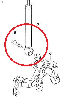

zihman, как вариант осмотрите крепление амортизатора: снизу болтом к ступице, сверху к опорной подушке. :?
zihman
Сообщений: 64
Зарегистрирован: 18 дек 2009, 23:59
Авто: Audi A3(8P) 1,6 BGU 2004
Сообщение zihman » 13 мар 2010, 22:19
Паша писал(а):zihman, как вариант осмотрите крепление амортизатора: снизу болтом к ступице, сверху к опорной подушке. :?
Имеешь ввиду крепление болтом №8?
.jpeg
крепление аммортизатора
Сообщение Паша » 13 мар 2010, 22:38
zihman, совершенно верно. И сверху гайку на подушке и саму подушку осмотрите. Пока другого ничего в голову не приходит, при условии что вся подвеска по заду в норме.
