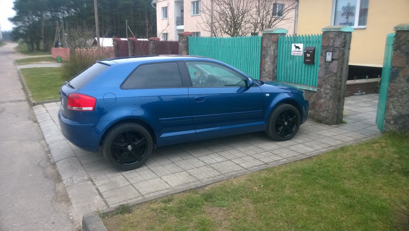

Здравствуйте! Приобрел машинку Аudi A3, но мне не дает покоя, что она задрата! Выглядит как внедорожник и такое завышение этой машине не нужно. Машина покупалась в австосалоне Москвы, может ппд стоит.... может кто сталкивался ? что там может быть? не хочется верить что единственным вариантом будет замена пружин и аммортов по кругу....

посмотри может проставки стоят

defrraffler и диски как мне кажется не от А3, бывший владелец явно был с синдромом "наполеона".

parovoz писал(а):Источник цитаты диски как мне кажется не от А3
вылет аццкий? Или ты про размер?

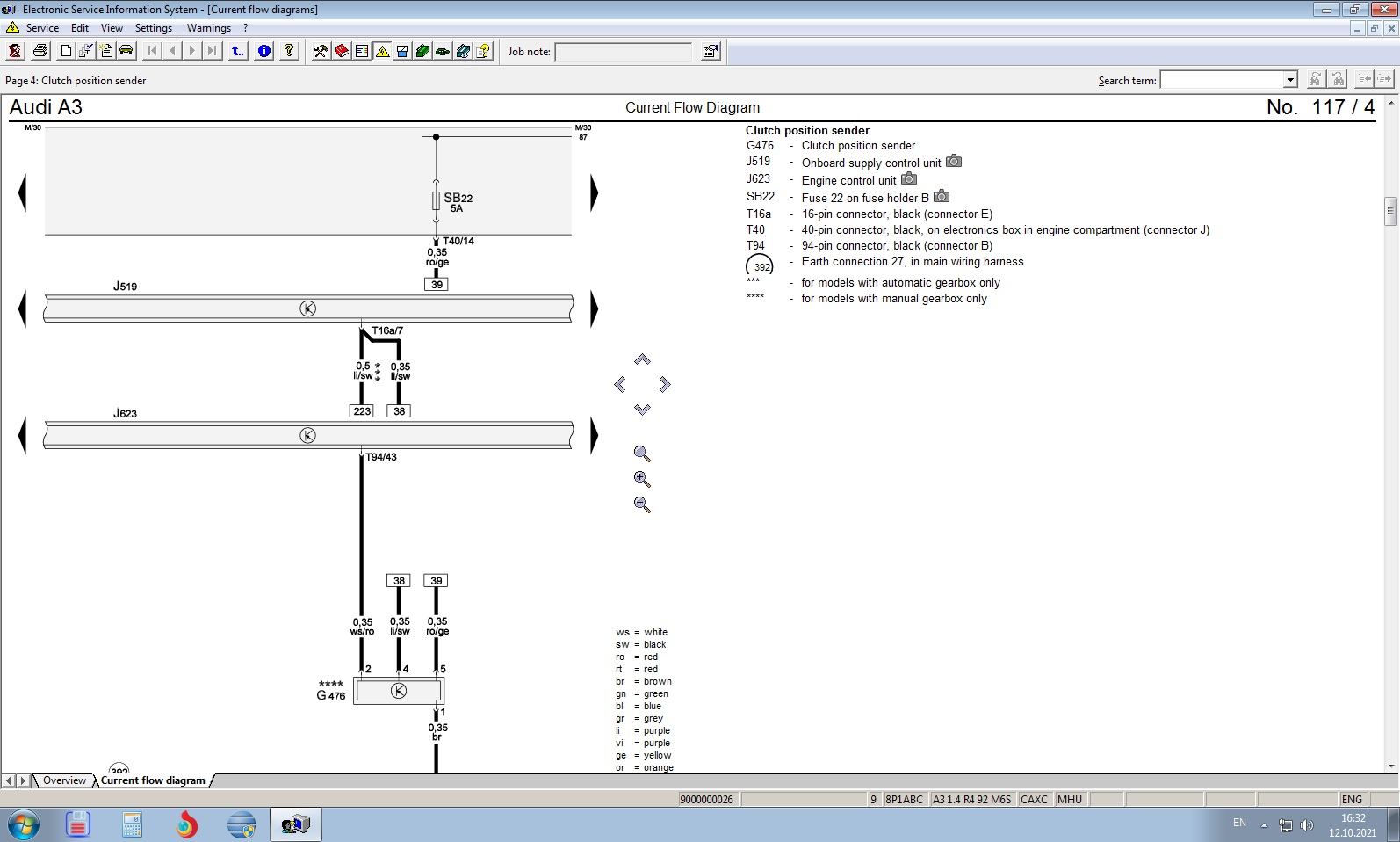

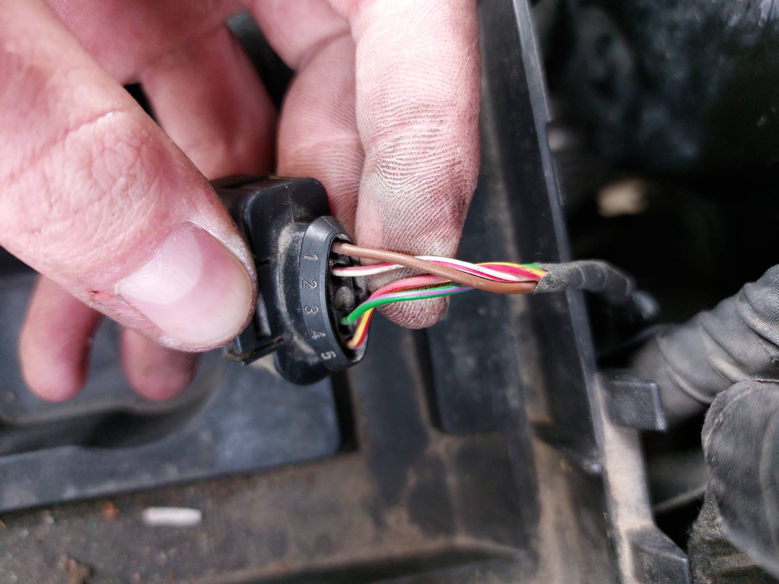

Здравствуйте. Не могу создавать новые темы поэтому пишу тут.
Вопрос по датчику сцепления в Audi A3 МКПП, 2010
Как его можно обойти ? Устанавливал сигналку и на этапе этом возникла проблема.
Если бы там был обычный концевик, наверное все было хорошо. Но там четырех пиновый датчик (вроде Холла).
Саму фишку нашел за аккумом около жгута проводки в салон (фото).
Может кто-то подскажет как правильно врезаться и его обойти ?
Заранее спасибо за любую помощь

bygangster, а сам датчик сцепления исправен? Или у вас цель обойти его работу? Если исправен, то я бы с сигнализаторщиками советовался как быть.

Игорь, да исправен, обойти на момент автозапуска. Ну ребята которые ставят скажут "давай мы поставим и заплатишь по полной)"
а знакомых там у меня нет к сожалению)
Сигналку сам уже поставил на 90%, кроме этого сцепления

bygangster писал(а):Источник цитаты Может кто-то подскажет как правильно
правильно будет спросить у эльзы! хотя нет. правильно будет обратиться к тем кто знает (чтобы не запороть дело). но если нет, то глядеть каррент флоу диаграмс.
примерно так будет выглядеть.
ну а там уж решать, что делать.
пысы. для более точной картинки нужна более развернутая информация об авто (индекс коробки)
