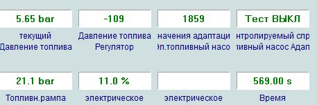

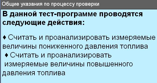

Это вам как понял не надо но так по теме топлива, жидкость она не сжимается, на таких двигателях два контура топл магистрали высокого после тнвд рампа форсы и низкого до тнвд. Стоит два датчика давления высокого и низкого и это давление можно видеть комп диагн фото снизу, так вот думаю что по остаточному давления можно судить течет или нет, к примеру на стороне низкого давление за 10 минут должно быть не менее 3 бар. Та станция на которой были она по топливным системам или обычная и ремонтируют все марки авто.

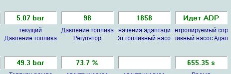

Не тут это обсуждать. Под рукой оказался аналогичный мотор. Давление топлива мотор работает и после 10 минут простоя во втором случае, во втором случае давление топл в низком контуре подросло по причине вкл насоса в баке при вкл зажигания, если не выкл и следить то думаю будет видно в каком контуре оно падает и как, на основании этого думаю можно уже делать какие либо выводы.
