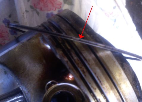

M-racer писал(а):Источник цитаты Что-то мне кажется, что 2,0 дизель самые норм моторы на сегодняшний день?
Насос форсунка не очень но по сравнению с новым приветом от дедушки однозначно да, комонрейл просто супер моторы там иногда заслонки тревожат это пустяки по моему, а вот и причина жора масла конструктора :fuhrer: надо им памятник поставить не оставят без хлебушка в маслосъемных кольцах такие маленькие дырочки сделали что их и не забитые невидно а кольца толщина это вообще лезвия брится можно :good:
