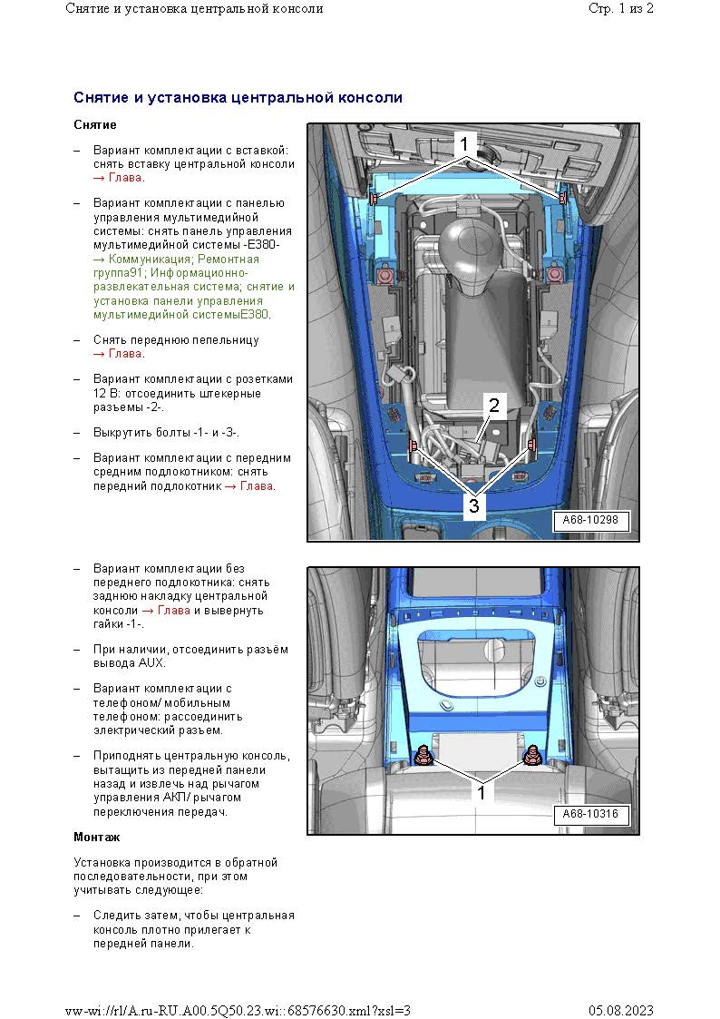

Всем привет! Может кто менял накладки в салоне и есть опыт (центральная по ходу весь тоннель надо снимать)? Поделитесь инфо..

Сообщение Паша » 05 авг 2023, 17:05
Powel, много там накладок. Что конкретно нужно:
Вообще если авто сами будете ремонтировать, то ELSA в помощь.
По салону много тем на форуме. Принципы одни и те же: температура воздуха не менее 15 градусов, пластиковые спец приспособы, нежность и терпение, изучение официальных мануалов и других отчётов, чтобы знать где расположены крепления, умение паять пластик, запасные пистоны и фиксаторы.
