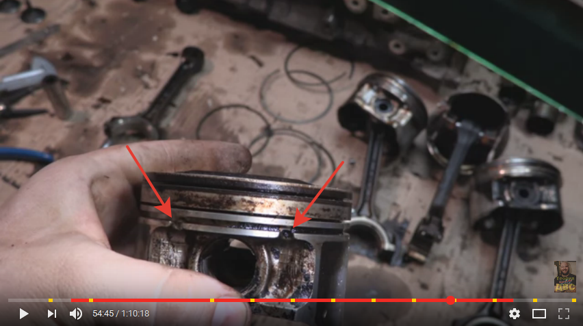

Сообщение alejandro82 » 05 апр 2017, 14:34
DIA, по поводу канавки отмеченной стрелкой. Смотрел недавно видео, теория ДВС называется. Там автор обращал внимание на такие канавки. И еще он обращал внимание что на поршнях с такими канавками нету отверстий для отвода масла под маслосъемным кольцом. Что по его мнению приводит к плохому сниманию лишнего масла, его угару, и закоксовыванию. Двигатель там был не ВАГовский, но суть та же.

Сообщение alejandro82 » 05 апр 2017, 16:34
DIA, ошибся я немного. Нашел видео, сделал скрин. Но в этом поршне нет отверстий для сливы масла. Только канавки.
