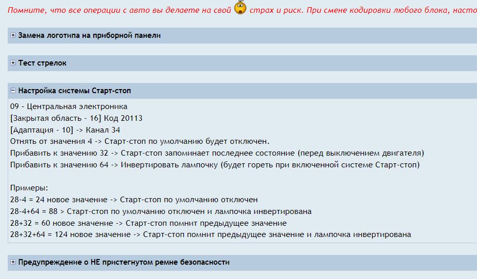

попробую поискать, Fender тоже скинул,но там нет того что надо в первую очередь (отключение старт-стопа,опускание зеркала при движении назад и проверить есть ли возможность подключить тел).

Powel писал(а):Источник цитаты но там нет того что надо в первую очередь (отключение старт-стопа
Внимательнее взгляните ,всё там есть:

Сообщение Powel » 07 авг 2023, 16:40
точно,благодарю и Пашу и Fendera -2ую ссылку не просмотрел!
