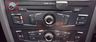

Возник такой вопрос: можно ли как-то починить рукоятку регулировки кромкости на штатном Audi Chorus? Выделено красным которая:
Получается, со временем она стала работать все хуже и хуже: крутишь ручку и звук вообще не меняется, и даже сложно теперь выключить/включить магнитолу. она вообще ремонтируется или только вся магнитола под замену?

Alexman, у нас на форуме есть тема по старым моделям Разбираем Audi chorus и Замена изношенных кнопок на Audi Chorus II. Загляните, на фото полюбуйтесь и подумайте есть ли у Вас возможность и опыт заниматься ремонтом. В старых моделях засорялись дорожки в переменном резисторе. Решением было почистить дорожки или заменить деталь. У Вас уже контроллер стоит на эту крутилку, причем модуль памяти на нем способен воспринимать около 10.000 позиций рукоятки, а после заполнения памяти перезаписать её не может, тут и начинаются вопросы. Скорее всего его менять и прошивку возможно править. Я не специалист по радиоэлектронике, нужно уточнять. Но стоить это всё может от 20 до 50 долларов. Пробуйте обращаться в мастерские по ремонту радиотехники или магнитол. Если что-то получится, то, пожалуйста, дайте знать в этой теме.
Позор Audi конечно, что за столько лет компания не смогла решить эту давнюю болезнь многих головных устройств своих автомобилей :facepalm:

Alexman,про то ,что рассказал Паша тут.
просто заинтересовала цифра 10000. почитал. речь о том, что у епромки закончилось количество циклов перезаписи - замена.

fender, Паша, спасибо за комментарии. Что -то мне подсказывает, что у нас в Минске такое вряд ли кто ремонтирует. Скорее всего выход один - замена всей магнитолы. :cry:

Alexman, дело в том что это косяк Audi. Он хоть и маленький по сравнению с тем, что они наделали в других деталях и агрегатах, но все равно есть. И если Вы купите другую б/у голову, то кто знает сколько осталось памяти у её ручки регулировки. Это конечно жЭсть, если бы не Audi Клуб и Форум, то я бы, наверное, послал бы этих рукожопов с такими финтами куда подальше. Но я к сожалению не могу, буду дальше все это терпеть и вместе искать решение с другими владельцами.
Поэтому нужно прозвонить пару мастерских. Попробуйте. Я тоже может завтра что-нибудь поищу.

а может проблема в этом
проблемы с епром были на первых версиях хоруса и концерта. неужели они "дожили" до третьей версии?
вот инфа на всякий случай.человек дал адрес, кто занимался этим вопросом.

В общем, удалось решить проблему. Через знакомых нашел ребят, которые специализируются на ремонте электроники в авто. Сказали, что проблема была в энкодере. Простая замена помогла, теперь все отлично крутит и работает. :drinks:
