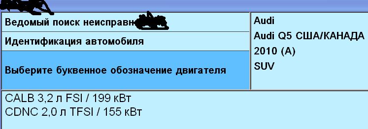

можешь выложить список этих недо-двигателей (американский рынок)? спс
Выбор Q5
Сообщение DIA » 04 июн 2017, 08:01
Да нормальные моторы косяки у всех есть устраняем.
