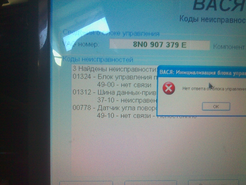

Сегодня так и поступили, 3 часа на станции проторчал, проблема с блоком управления полным приводом. В понедельник снова к ним, мастер за выходные подготовиться и что-то приговорит :)

самый вменяемый вариант - на съезд ближайший подскочить, добрая душа с компом прочитала бы ошибки - и на общее обозрение- для коллективного разума выложили бы.

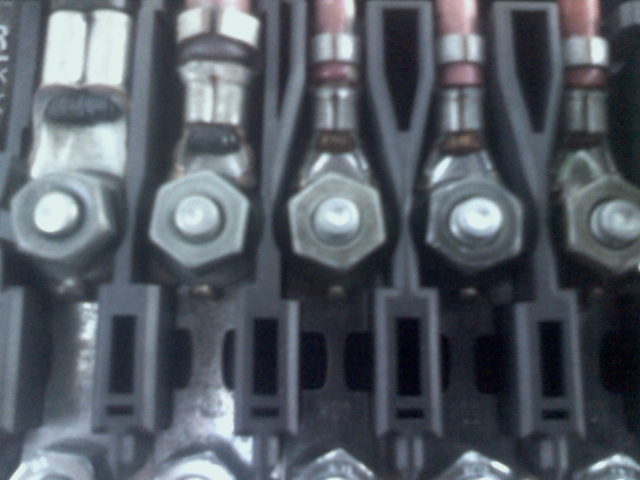

Один в один была проблема. Все намного проще. На этом блоке, который возле АКБ, на самой вишке проверь контакт и наличие облома клем. У меня прокатило.

а вот что касается ошибок, на встречу явиться не получилось, поэтому выкладываю фото сюда
Добавлено спустя 2 часа 10 минут 52 секунды:
Посмотрел на клемы, облома нет, но которые слева, медь потемневшая, завтра почистить надо
