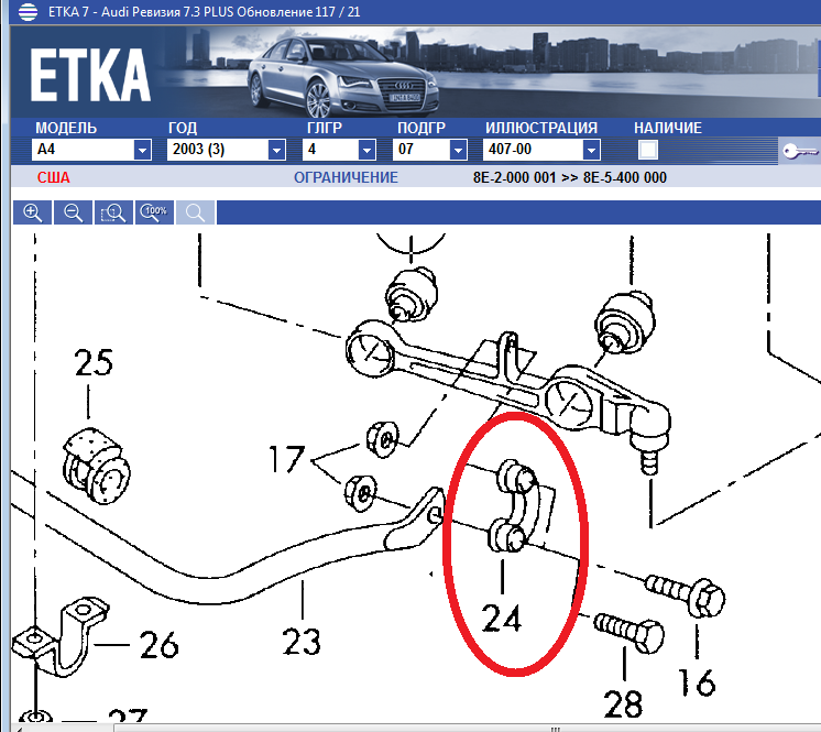

Сообщение Stalker » 26 апр 2016, 21:07
Starbugs, может когда подвеску осматривали то внимание только рычагам уделили? У меня тоже что то ляпало периодически на мелких неровностях при малой скорости и тоже было подозрение на рычаги, а оказалась тяга стабилизатора.
 Тяга стабилизатора
Тяга стабилизатора.png (129.49 KiB) 30314 просмотра
Как писали выше, если причина не установлена визуально то на яму и качать, один качает-другой смотрит.

Сообщение Starbugs » 26 апр 2016, 23:22
Stalker, тяги заменены.
