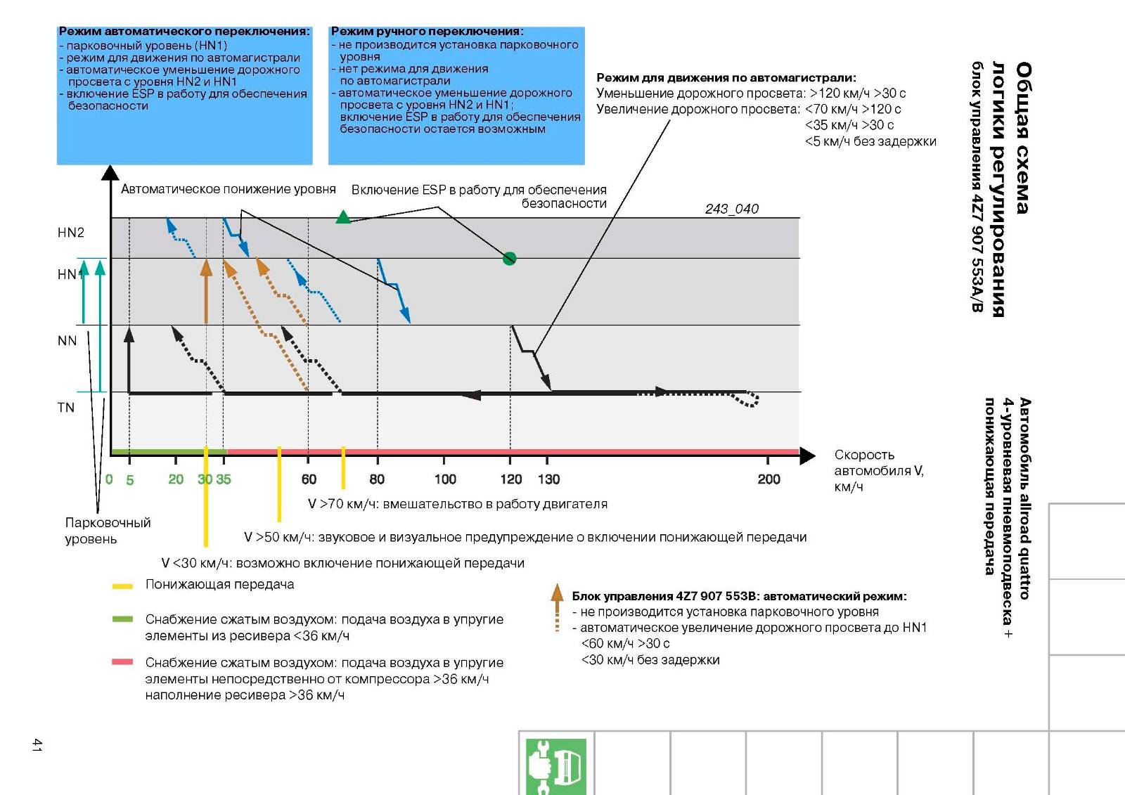

Juk писал(а):Источник цитатыМожет кто подскажет разницу блоков в зависимости от буквы и их взаимозаменяемости.
На момент запуска модели в серию существовало два различных блока управления 4Z7907553A и 4Z7907553B. Отличия в логике управления. Основные отличия версии B от версии A:
- не производится установка парковочного уровня.
- автоматическое увеличение дорожного просвета до высокого уровня 1.
Схематично логика регулирования обоих блоков выглядит так:
Подробнее о работе Вашей пневмоподвески можете ознакомится в SSP 242 и 243. Оба документа у нас не сервере, ссылки на них в теме VAG SSP - Программы по самообучению Audi, VW.
В последствии замены блоков на рынке появились новые их версии:
4Z7907553G (используется для авто с номером кузова до *4B1200000)
4Z7907553F (используется для авто с номером кузова после *4B1200001)
Для проверки в блоке дело или нет, по идее можете подбросить абсолютно любой заведомо рабочий. При приобретении б/у блока отдавайте предпочтение версиям с буквой G или F.
