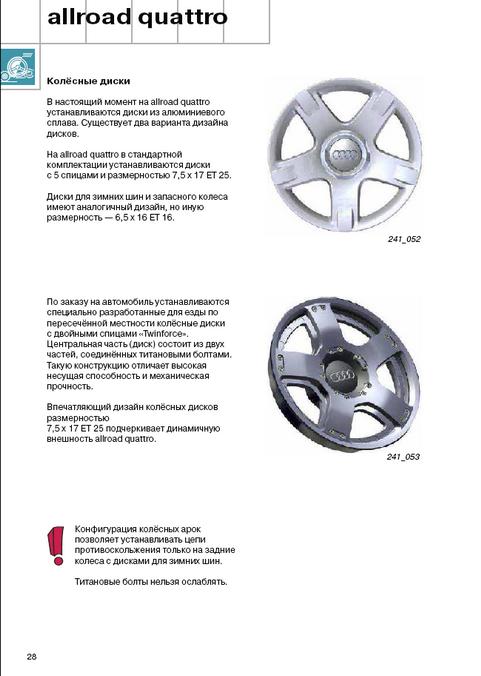

у меня небольшая проблемка - родные allroad-овские диски с усиленной накладкой и титановыми винтами, которые нельзя отворачивать, - бьют и "восьмерят" посл 120-ти тысячного пробега . Кто нибудь ремонтировал или же мне проще купить новые, к примеру неоригинал??

катал оригинал на 17 от авоськи и оригинал на 16 от А4 В6.. все успешно. В чем проблема то?
зы. и что за бред про титановые болты? обычно этим грешат продавцы,но мы то на сайте Ауди клуба! ;)

Ну почему сразу бред? Человек совершенно прав - программа самообучения 241, страница 28.

сорри... про болты конечно же не знал. :oops:
Прикольно, что эти "двойные" диски позиционируются как для плохих дорог: представляю как между этими "двойными" спицами забивается грязь\земля на тех самых плохих дорогах, нарушая балансировку... ;)
