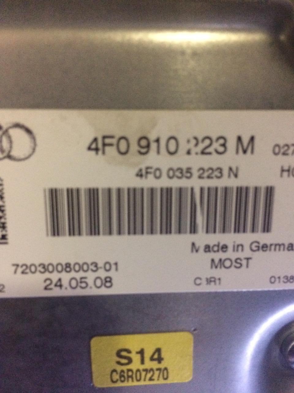

Доброго всем дня!
Недавно появилась проблема: начал высаживаться аккумулятор. Сначала грешил на сам аккум, но поставив другой он тоже выелся в ноль за пару часов буквально. Начали копать по электрике, почистили все контактики, позаменяли фишки - ничего не помогло... Методом тыка выяснилось, что при отключении блока (на фото) всё нормализуется.
Подскажите, пжлст, как определить виноват ли сам блок или что-то, что идёт от него? Вроде как можно через Васю диагноста это определить? Может кто-то с этим помочь?
И может кто знает, где взять такой блок бу можно?
Спасибо.

Радио нормально работает и другие функции леляк, на сколько падает ток при отключении и какой ток без него, может просто не засыпает. Васей диагностом что смотреть не знаю там у вас.
ncmps писал(а):Источник цитаты Может кто-то с этим помочь?
Эт не вопрос погоди немного найдется, как мух на сладкий стол. :wink:

DIA, всё работает отлично, только аккум высаживается ) Да, блок не засыпает. когда он подключен, то ток скачет от 1-6А, при чём не понятно почему так плавает. Когда блок отключается, то всё становится красиво.
