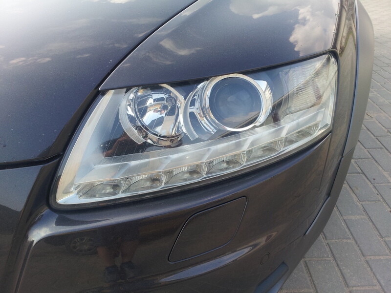

Добрый день.
Может быть, подскажете, для чего нужна крайняя левая фара с галогеновой лампой в ауди оллроуд 2,7 тди 2009 г.?
Поворотник, полоска лед, биксенон - понятно, а вот галогенка включается только тогда, когда хочу моргнуть дальним светом и больше никак.
В компьютере тоже никаких настроек не нашел...но ведь не для красоты же ее вставили...

Так то ж дальний свет.

mish_08 писал(а):Так то ж дальний свет.
А в чем тогда прикол, когда биксенон и дальним светит...
И как тогда его включить - этот дальний???

Первая мысль была: а что делать, если лампа ближнего перегорит? Не останется никакого в итоге :)
А на деле, видимо, биксенон в силу своей инерционности не успеет быстро "мигнуть", если ближний не включен. Вот и сделали мигание через старые добрые лампы.
Хотя в B8 уже нет галогенок в фарах.

Если есть биксенон, то рядом обычно дрл... если ксенон только ближний, то рядом дальний. Разберитесь!
Добавлено спустя 1 минуту 46 секунд:
nvlover, у меня в в7 биксенон моргает всегда дальним, даже когда я еду на дрл и ближний не горит. 2005г, если что...
Добавлено спустя 3 минуты 21 секунду:
Я думаю, что в данном конкретном случае представлена так называемая переходная фара.... разработан под ксенон ближний и дальний галоген, или бискенон и дрл рядом.. но позже появилась дрл полоска и дрл лампочка потеряла актуальность, появилась эта страннная конструкция... имхо, примерно так

Подумал вот про переходную фару - раз в ней появилась лед-полоска, то логично было бы убрать ненужный элемент.
Ведь немцы зря лишний шуруп не закрутят - это же увеличивает стоимость, а тут целый блок.....
Хотя этот вариант исключать нельзя, но все же жду ответа тех, кто знает наверняка :write:

Звонил на ауди - сказали что эти лампы только для того, чтобы моргнуть дальним светом! :yahoo:
Круто конечно если это на самом деле так что немцы не пожалели целый блок в фарах ради такого дела :)
Но они как-то тоже не уверены..............

ogemo писал(а):Подумал вот про переходную фару - раз в ней появилась лед-полоска, то логично было бы убрать ненужный элемент.
+1 переходнaя фарa!
Лучше заставить их работать вместе на дальний, светит ГОРАЗДО лучше :crazy_NG: , спектр свечения галогена и хенона чуть разный и вместе получается реально классно. Я другу сделал подключение галогенки Я другу сделал подключение галогенке паралельно шторке с доп релюхой и диодом
