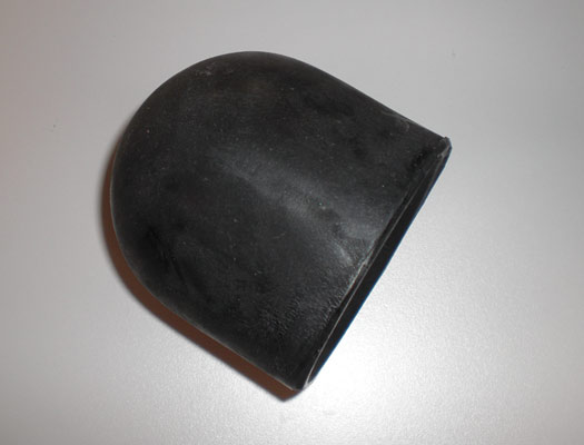

Помогите опре-ть номер передней подушки двигателя,не той которая управляемая, а обычной.
и колпак на фаркоп, если есть таковое чудо

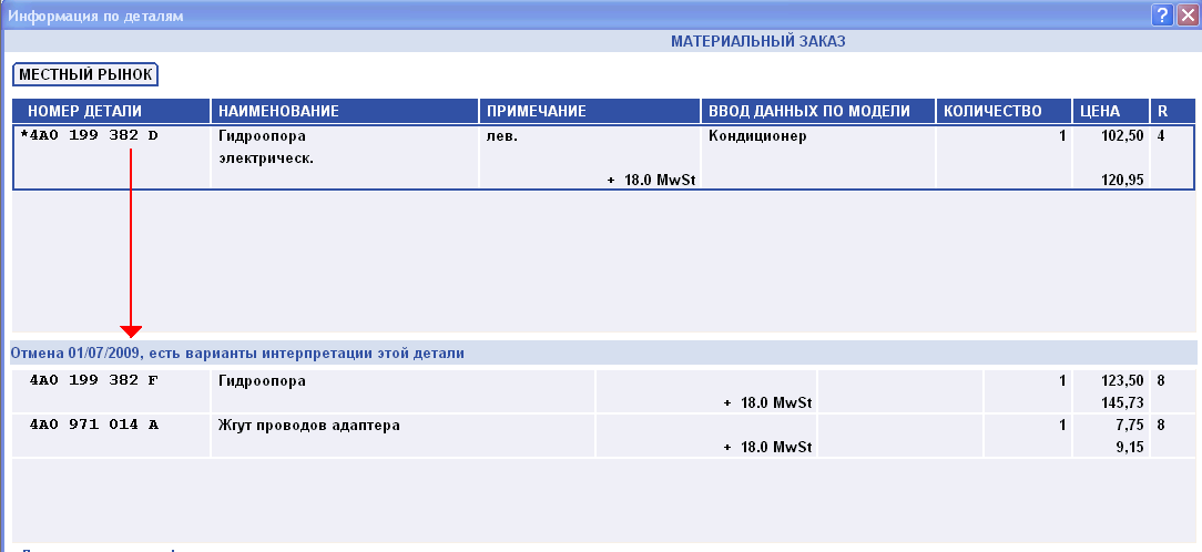

Сообщение Игорь » 14 июн 2010, 01:19
Сержио бензиновый, в настоящее время VIN практически не помогает в определении каталожных номеров з/ч. Подробности в "шапке" темы.
По делу: если это машина Trace, то там обе подушки одинаковые - гидроопоры двигателя электрические 4A0 199 382D.
Опора двигателя "обычная" левой стороны установки для AEL - гидроопора двигателя электрическая 4A0 199 381D. Только она снята с производства и в качестве компромисса предлагается замена в виде гидроопоры 4A0 199 381E и жгута проводов 4A0 971 014A:
Гидроопора 4A0 199 382D отмена и замена.
Гидроопора 4A0 199 382D отмена и замена.png (21.48 KiB) 13347 просмотра
Колпачок на фаркоп - 000 092 205. Вот и фото его:
Колпачёк на фаркоп
