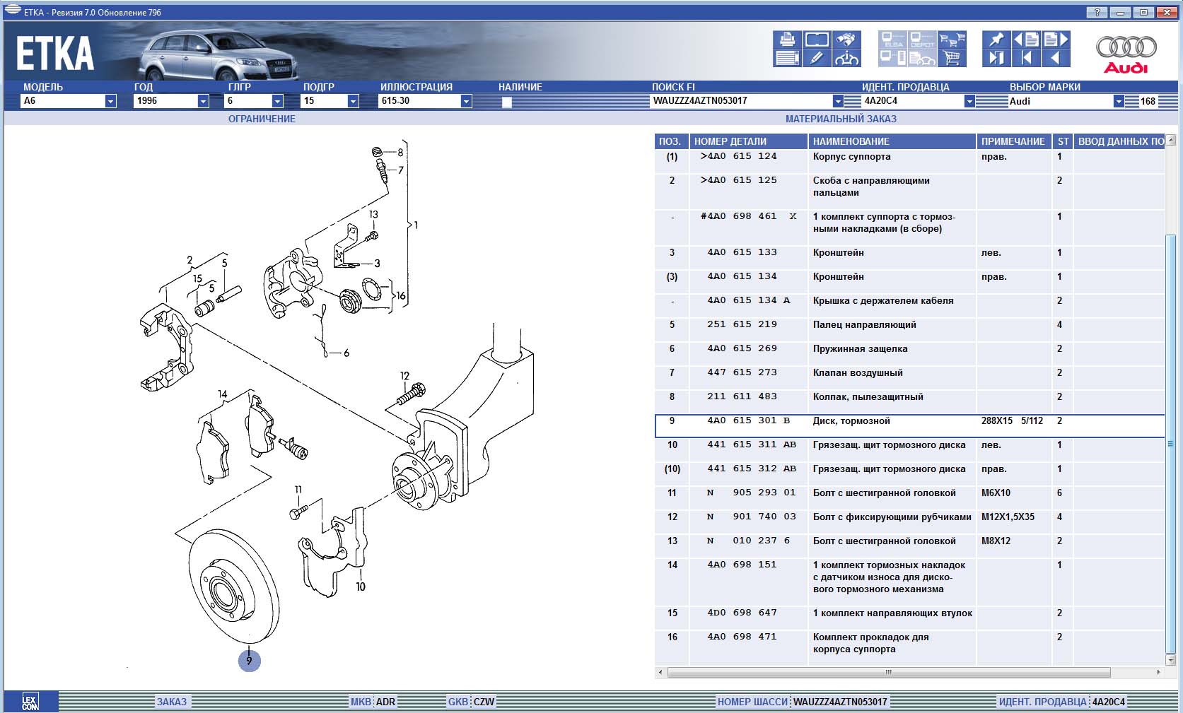

подскажите плиз номер передних тормозных дисков (невентилируемые)
Сообщение Rezaka™ » 27 май 2010, 20:49
$BUBA$ писал(а):подскажите плиз номер передних тормозных дисков (невентилируемые)
4A0615301B
BUBA
Сообщений: 608
Темы: 10
Авто: A6 C4 1,8 ADR
VIN: WAUZZZ4AZTN053017
Имя: максим
Откуда: г.Минск
Сообщение BUBA » 27 май 2010, 23:23
Rezaka™ спасибо :hi:
