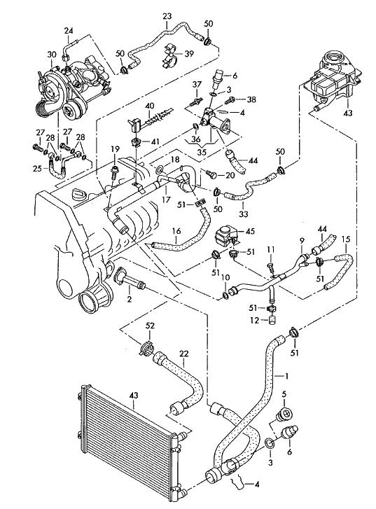

Сообщение LIS » 17 окт 2010, 19:06
помогите узнать код детали под номером 2 на картинке
спасибо
шланг системы охлаждения VW Passat awt
Модератор
Модератор
Сообщение Sly » 17 окт 2010, 19:14
LIS, зайца №2 видишь? Я НЕТ :)
Сообщение LIS » 18 окт 2010, 11:59
Sly, ты на правую часть не смотри - там в списке нет детали, которая на рисунке под цифрой 2
Добавлено спустя 2 минуты 26 секунд:
зы: народ, помогите. срочно нужно.
Stimpack
Сообщений: 1618
Темы: 33
Авто: 2010 A4 2.0T

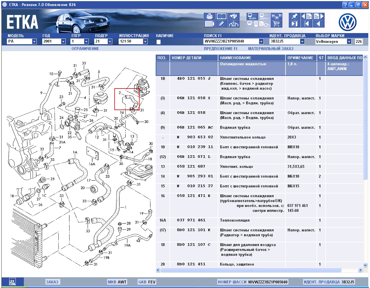

Сообщение Stimpack » 18 окт 2010, 13:06
мелкий рисунок, что за штучка к которой он подсоединен? В одном контуре с печкой и маслоохладителем как я понял. На нетбуке сижу - не могу разобрать что с чем соединено... От чего к чему этот шланг идет? У меня для AWT картинка другая! Где эта штучка здесь?
Сообщение Игорь » 18 окт 2010, 17:10
LIS писал(а):... народ, помогите. срочно нужно.
LIS, "шапку" читал? Да? Дай народу VIN.
Сообщение LIS » 18 окт 2010, 17:51
Stimpack писал(а): меня для AWT картинка другая!
:crazy:
**я, моя етка меня уже достала - не хочет искать по VIN`у (сразу все ок было, но потом...)... там может быть дело?
Добавлено спустя 3 минуты 36 секунд:
ЗЫ: этот патрубок идет от маслочего-то-там (на моем рисунке он в правом верхнем углу) к металлической трубке (идет параллельно гбц справа), к которой же и маленький шланжик обратки расширительного бачка присоединяется....
Добавлено спустя 6 минут 39 секунд:
Последний раз редактировалось LIS 19 окт 2010, 15:19, всего редактировалось 1 раз.
Stimpack
Сообщений: 1618
Темы: 33
Авто: 2010 A4 2.0T
Сообщение Stimpack » 18 окт 2010, 18:23
Да вин тут мало чем поможет... Кстати система от моей мало чем отличается. Если от маслоохладителя к мет. трубке вдоль блока, то 06B121058S (№ 16 на моей картинке). Больше с ней ничего особенного не соединено: выход на радиатор, тройник за блоком и
LIS писал(а):маленький шланжик обратки расширительного бачка
Сообщение LIS » 19 окт 2010, 16:47
вот картинка побольше (вместо моей предыдущей)
Сообщение Игорь » 19 окт 2010, 17:55
LIS, :? а ты уверен, что в твоём Passat'е есть эта трубка под №2? Можешь фотографию сделать?
Охлаждение жидкостью 1,8л AWT, AWM
Сообщение LIS » 20 окт 2010, 10:29
Игорь, этот рисунок походу универсальный. я смотрел внимательно на движок - и именно эта трубка на рисунке сходится с тем что я видел, т.к. именно от маслоохлажителя (к которому масляный фильтр прикручен) и именно к трубке 12 (к которой же и обратка расширительного бачка приходит)...

Сообщение Stimpack » 20 окт 2010, 11:37
LIS, 99% что там тот самый шланжик но под номером 16. Соединяет маслоохладитель и трубку. 06B121058S

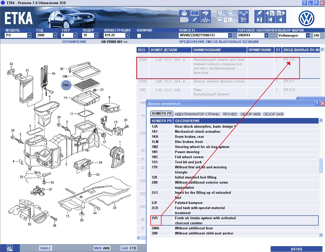

Сообщение Игорь » 22 окт 2010, 11:55
Сержио бензиновый писал(а):... VW Polo 2000 год
Лучше VIN дай - там есть ограничение по VIN'у и 2 варианта Polo: Polo/Derby и Polo Classic/Variant.
Сообщение Сержио » 25 окт 2010, 15:10
Игорь, вот вин - WVWZZZ6NZYY606743
Nik_it_ON
Сообщений: 2247
Темы: 40
Авто: А4 2006
Имя: Никита

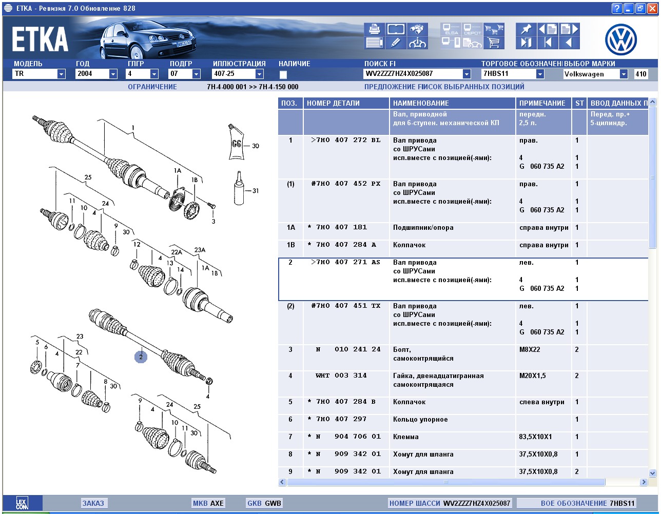

Сообщение Nik_it_ON » 25 окт 2010, 18:02
Подскажите пожалуйста номера полуосей на (WV2ZZZ7HZ4X025087) VW T5 2004год 2,5 TDI AXE механика
Сообщение Игорь » 27 окт 2010, 02:04
Сержио бензиновый писал(а):VW Polo 2000 год (ещё фары не круглые)
фильтр салона , ам с кондиционером и картинку бы
Сержио бензиновый писал(а):... вот вин - WVWZZZ6NZYY606743
В этом а/м стоит фильтрующий элемент салонного фильтра с угольным наполнителем 1J0 819 644A. C картинкой есть сложности, вернее непонятки с отбором по VIN'у. Смотри сам.

Nik_it_ON писал(а):Подскажите пожалуйста номера полуосей на (WV2ZZZ7HZ4X025087) VW T5 2004год 2,5 TDI AXE механика
Nik_it_ON, смотри на скриншоте ниже или укажи нужные тебе номера позиций.
