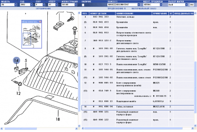

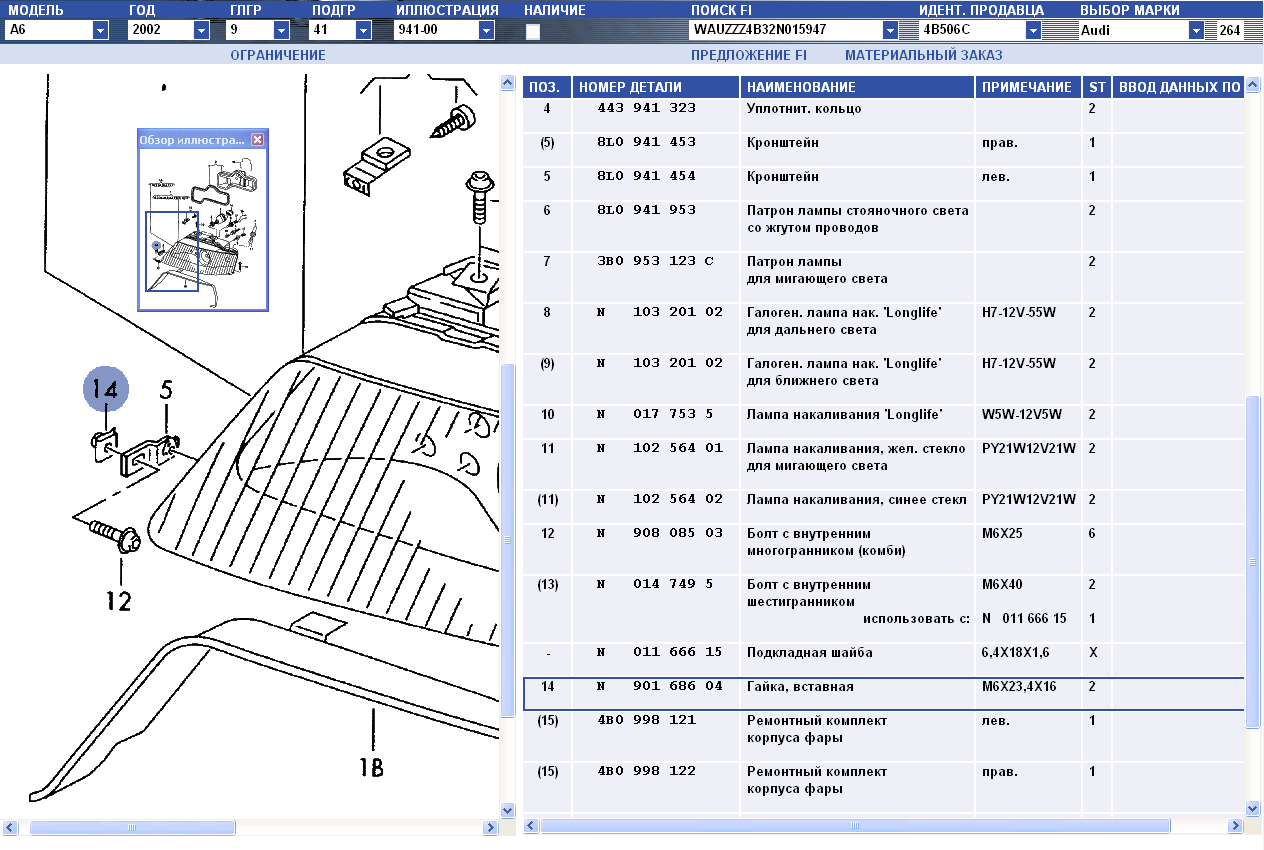

Вроде позиция 14 и 5, а как их увеличить? :hi:
Сообщение Игорь » 23 фев 2011, 17:18
5 - кронштейн правой фары 8L0 941 453.
12 - болт с внутренним многогранником N 908 085 03.
14 - гайка вставная N 901 686 04.
Двойная галогеновая фара A6 2002м.г. крупным планом

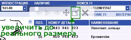

zuk писал(а):... а как их увеличить?
:!: Просто - щёлкнуть мышью по превьюшке, а далее нажать букву F на клавиатуре либо щёлкнуть мышью по соответствующей иконке вверху в центре превьюшки.
Как увеличить картинку при просмотре?

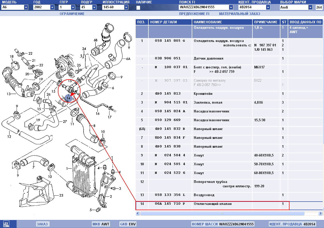

Сообщение Vital » 24 фев 2011, 20:32
Вечер добрый.
Ауди А6 26.09.2001 г.в. 1.8 турбо AWT. 150л.с. механика 5ст. WAUZZZ4B62N041555
1.Клапан системы подачи воздуха( или клапан отключения наддува,перепускной) типа bypass
2.Электромагнитный клапан ограничения наддува ( N75)

Сообщение Игорь » 25 фев 2011, 18:16
Vital6270 писал(а):... коды оригиналов:
1. 034 145 710B...
На вашем а/м (WAUZZZ4B62N041555) 034 145 710B не установлен! Он идёт на бензиновые V6 ARE и BES.
Вам нужен отключающий клапан - 06A 145 710P. №14 на скриншоте.
Охладитель наддуваемого воздуха A6 2002м.г. AWT
Клапан электромагнитный 058 906 283F для переключения наддува определён верно.
