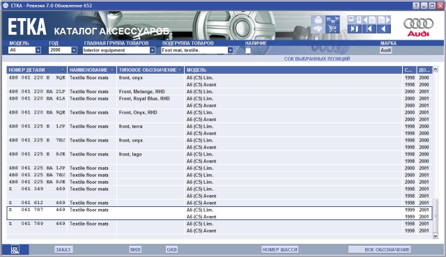

Помогите определиться с комплектом ковриков для WAUZZZ4BZYN066541
z061612469, z061349469 - это комплекты ковриков или пары?
Сообщение ЗНАХАРЬ » 12 май 2010, 21:39
robber, откуда эти номера? Коврики передние на Ваш авто 4B1 061 220 EB 9QE, задние 4B0 061 221EC 9QE
reggie
Сообщений: 758
Темы: 27
Имя: Джексон
Сообщение reggie » 12 май 2010, 21:46

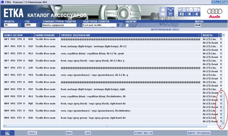

ЗНАХАРЬ, путь - етка, специальный каталог, каталог аксессуаров, интерьер, футмат текстиль
Добавлено спустя 3 минуты 34 секунды:
судя по всему, приведенные мной выше номера и являются комплектами тряпичных ковриков для с5 (аналоги оригинала, так скажем), прошу подтверждения сведущих.ЗНАХАРЬ, стоимость комплекта в 20 баксов, пробитая тобой в ветке определения цен, видится очень сладкой.
Сообщение ЗНАХАРЬ » 12 май 2010, 22:06
robber, что-то я по указанному тобой пути все равно не нашел таких номеров! Подождем что скажут более опытные аудиводы!

reggie

robber писал(а):... z061612469, z061349469 - это комплекты ковриков или пары?
robber писал(а):... путь - етка, специальный каталог, каталог аксессуаров, интерьер, футмат текстиль
ЗНАХАРЬ писал(а):robber, что-то я по указанному тобой пути все равно не нашел таких номеров!
Я также не смог по описанному пути найти указанные каталожные номера.
Единственное полезное в том пути - фотография ковриков.

Сообщение reggie » 13 май 2010, 15:23
Игорь, спасибо
Игорь писал(а):Я также не смог по описанному пути найти указанные каталожные номера.
Сообщение Игорь » 13 май 2010, 15:40
robber, молоток! Оказалось, :sorry: что я до конца списка не пролистал. Продолжаем учиться.
Сообщение ЗНАХАРЬ » 13 май 2010, 16:57
Но я то до конца пролистал!
