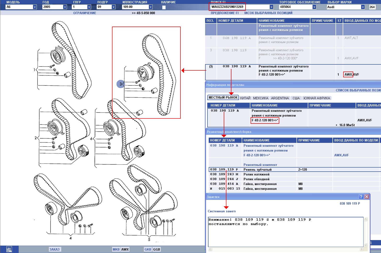

Vovan писал(а):... Нужен номер поликлинового ремня + ролики которые идут под замену, на мою машинку A6 Avant 1.9 2004 (WAUZZZ4B25N013269)
Vovan, :) пожалуйста!
Ремонтный комплект зубчатого ремня с натяжным роликом - 038 198 119A.
Комплект ГРМ для двигателя 1,9 TDi (AWX)
Поликлиновой ремень генератора и кондиционера - 038 260 849A.
Ролик поликлинового ремня - 038 145 278.
