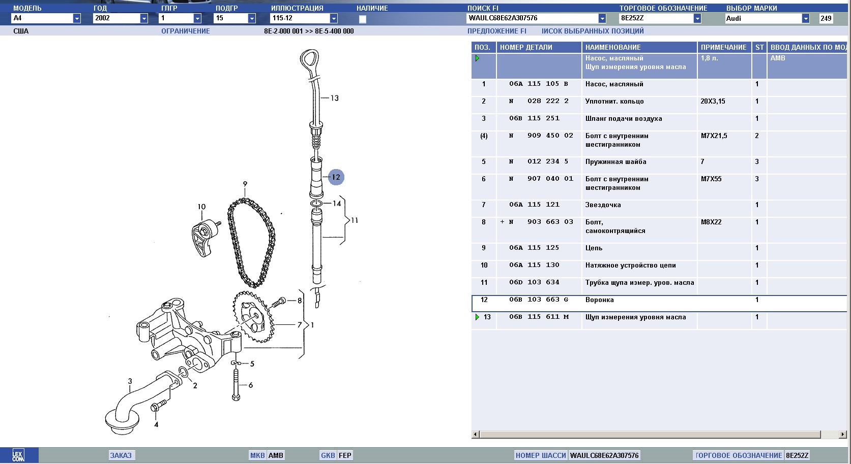

зы: комрады, очень нужен номерочек детали на А4 В6 2002 1,8т ква, типтрон: пластиковая желтая деталь (воронка?), в которую вставляется масляный щуп... деталюшка рассыпалась в руках при очередной проверке уровня масла... :( Щуп как то воткнул назад, но деталь оч нужна! Заранее спасибо!
Сообщение Rezaka™ » 19 апр 2010, 11:33
Vitaliyak, 06B103663G - Воронка

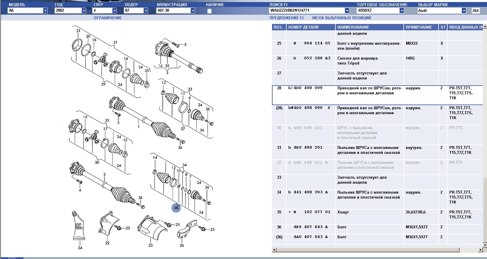

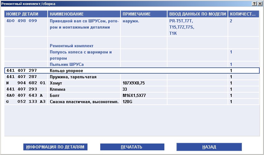

Сообщение Sergey R. » 21 апр 2010, 08:52
на мою ауди левый и правый шрусы :(
Сообщение Rezaka™ » 21 апр 2010, 14:17
Sergey R., видел вчера твою ласточку и очень злого Игорька DIA :D Что-то там у него не откручивалось. Тоже хочу поменять все диски и колодки :good:
Добавлено спустя 5 минут 23 секунды:
Sergey R. писал(а):на мою ауди левый и правый шрусы
я так полагаю наружные ;) Я вот только сразу подумал, что зря ты покупал отдельно пыльники, т.к. они в комплекте со шрусом идут :(
4D0498099
