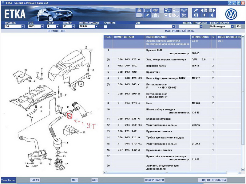

DeN!Sk@ писал(а):авто: VW Passat B5.5 02.2003, 2.0 (ALT), седанVIN: WWWZZZ3BZ3P352264
 Инфо
1. система ВКГ (вентиляция картерных газов) все патрубки какие в ней есть
2. правый рулевой наконечник
4F0419811E
3. пыльник шруса правый
3B0498203A

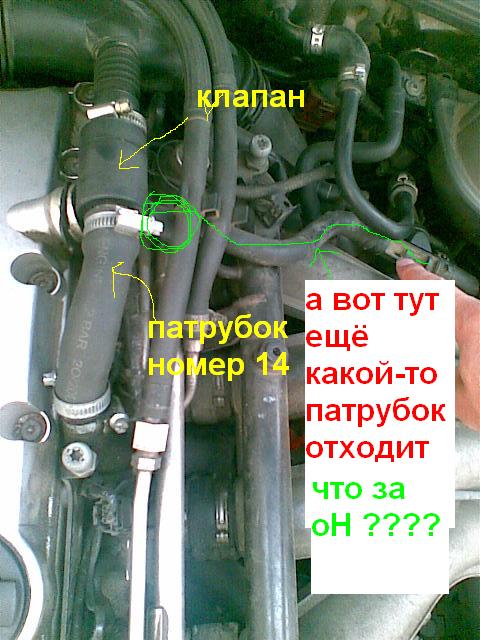

Паша, спасибо огромное.. только вот смотрю на картинку ВКГ из етки и на свой двигатель и у меня ещё один патрубок есть...
Паша писал(а):1. система ВКГ (вентиляция картерных газов) все патрубки какие в ней есть
вот тут у меня ещё один отходит
а вот это что за патрубок???
Сообщение Игорь » 16 июл 2010, 11:07
DeN!Sk@, так ведь на скриншоте, приведённом Пашей есть ответ на ваш опрос. Деталь №14 - это трубка для удаления воздуха 06B 103 211H.
