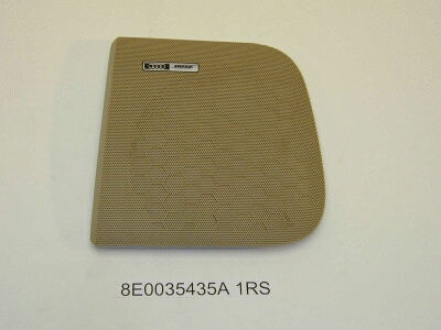

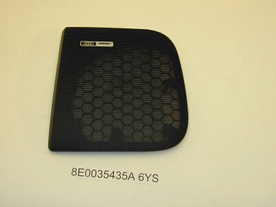

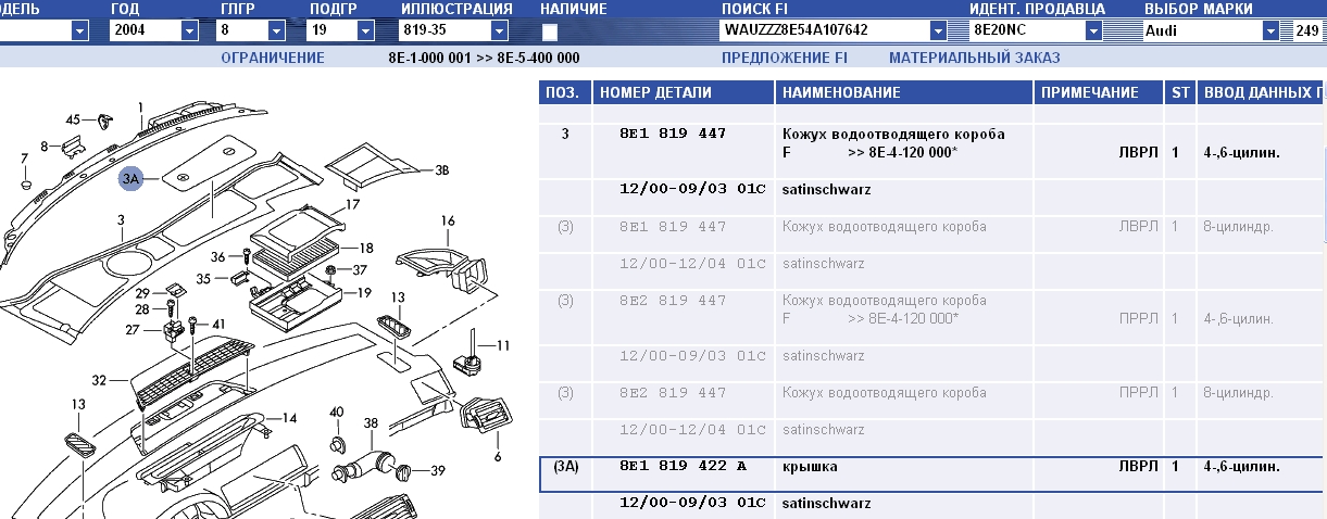

Ребят, подскажите, очень хочется знать сколько стоит кожух водоотводящго короба, крышка на аккумулятор и задняя левая крышка на динамик? № WAUZZZ8E54A107642.
Сообщение Игорь » 26 мар 2010, 10:52
Beast, вы в правильной теме! Тут вы найдёте каталожные номера на нужные вам з/ч, а по ценам вас сориентируют в Помощь в определении (сравнении) цен з/ч на Exist.by (Exist.ru).
  • Кожух водоотводящго короба - 8E1 819 447 01C
  • Крышка на аккумулятор - 8E1 819 422A 01C, уточните по приложенной иллюстрации - позиция №3A

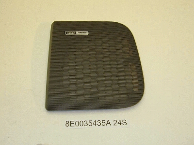

  • Задняя левая крышка на динамик - 8E0 035 435A ***. Выберите подходящую из перечня
Водозащитныи короб Audi A4
Задние левые накладки на динамик:
Задняя левая накладка на динамик 8E0 035 435A 1RS
Задняя левая накладка на динамик 8E0 035 435A 6YS
Задняя левая накладка на динамик 8E0 035 435A 24S

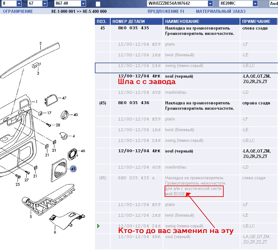

По поводу крышки на аккумулятор все верно №3А, a вот по поводу задней левой накладки на динамик у меня вроде 8E0 035 435A 24S. У меня серый цвет и без эмблемы.
Сообщение Игорь » 26 мар 2010, 14:10
Beast писал(а):... по поводу задней левой накладки на динамик у меня вроде 8E0 035 435A 24S. У меня серый цвет и без эмблемы.
Указанная вами накладка 8E0 035 435A 24S :) не для вашей комплектации. Она для а/м с акустической системой BOSE. Смотрите сами:
Накладка на ЗЛ громкоговоритель A4
Правильный номер накладки на задний левый громкоговоритель для вашего а/м - 8E0 035 435 4PK.
Ранее приведённые мною номера накладок взяты из каталога аксессуаров Audi A4.

накладки на громкоговорители со значком Воse становятся ли вместо обыкновенных? каталожные номера разные...

Сообщение Игорь » 26 мар 2010, 20:08
robber писал(а):накладки на громкоговорители со значком Воse становятся ли вместо обыкновенных? каталожные номера разные...
Думаю, что да, взаимозаменяемы.

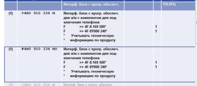

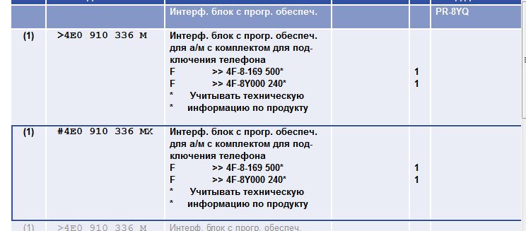

По-моему накрылся блок управления телефоном, нужен номерок и расположение в авто, того самого блока. Спасибо.

Властелин колец, Дай VIN, а то там их несколько вариантов.
Сообщение Властелин колец » 27 мар 2010, 16:51
Setekh, смотри в спойлере (+)

Сообщение Игорь » 29 мар 2010, 03:45
Setekh, добавлю, что первый номер 4E0 910 336M - это каталожный номер для нового блока.
Второй номер 4E0 910 336MX - это восстановленный на заводе-изготовителе блок, имеющий гарантию аналогичную как на новый блок.
Востановленные з/ч (узлы, блоки и др.) стоят дешевле новых. Т.е. неисправную з/ч можно сдать официальному дилеру, а взамен за некоторую доплату получить восстановленную.
