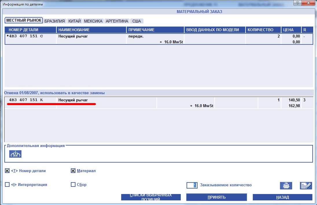

Сайлентблоки 4D0 407 182 G и 4D0 407 181 H входят в состав прямого рычага подвески.
Подскажите, пожалуйста, есть ли кат. номер самого прямого рычага (без сайлентблоков) или только 4B3 407 151 C ?
И вот ещё по поводу 4B3 407 151 C - в каталоге пишет что номер заменён на 4B3 407 151 K, это только для A4 или для всех, в том числе и для моей?
Сообщение Rezaka™ » 29 май 2011, 22:03
Alexander, какая разница A4 или A6, да хоть A8 тех годов, рычаги то одинаковые:

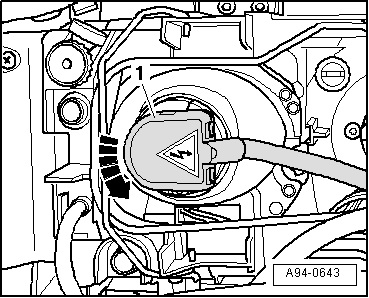

Сообщение DeN!Sk@ » 30 май 2011, 11:40
подскажите, пожалуйста, номер ШТЕКЕРА ГАЗОРАЗРЯДНОЙ ЛАМПЫ.... :hang:
(под номером 1)
Сообщение ЗНАХАРЬ » 30 май 2011, 12:55
DeN!Sk@, штекер этот идет вместе с блоком розжига и крышкой фары, номер:
4Z7 941 471 - левый
